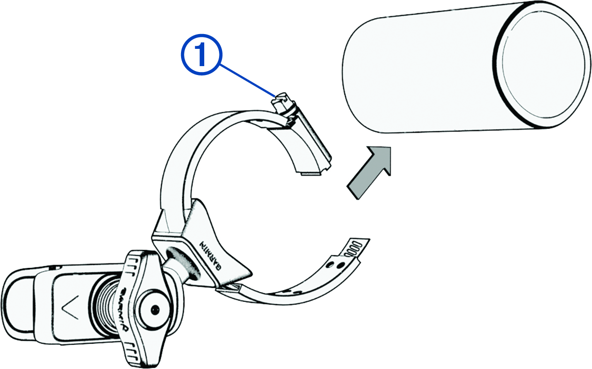

  1. Pomocí plochého šroubováku nebo 7mm (9/32 palce) nástrčkového klíče povolujte šroub 1 na držáku na ochrannou klec, dokud se kroužek nerozpojí.
    Držák upevněný na trubce s popiskem
  2. Nasaďte držák na trubku ochranné klece.
  3. Utahujte šroub na držáku, dokud nebude kroužek pevně držet.

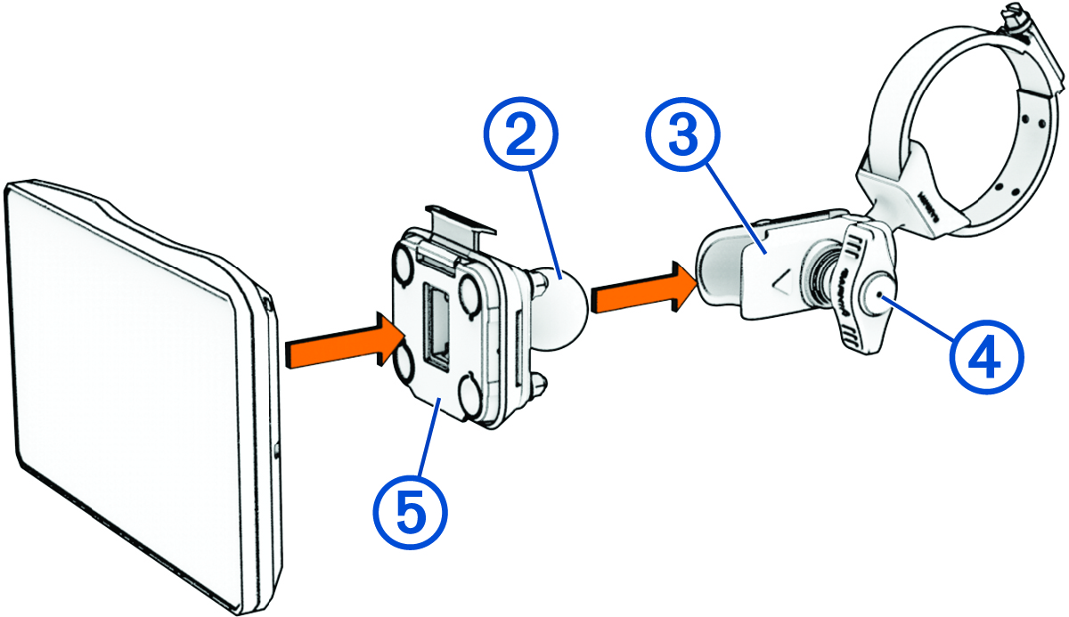

  4. Zasuňte kuličku na držáku 2 do ramene 3.
    Připojení zařízení k držáku na trubku s popisky
  5. Mírně utáhněte knoflík 4.
  6. V případě potřeby natočte držák 5 tak, aby logo Garmin® směřovalo nahoru, a upravte jeho polohu pro optimální sledování a obsluhu.
  7. Upevněte držák utažením knoflíku.
  8. Zatlačte zařízení do držáku, dokud nezaklapne na místo.
