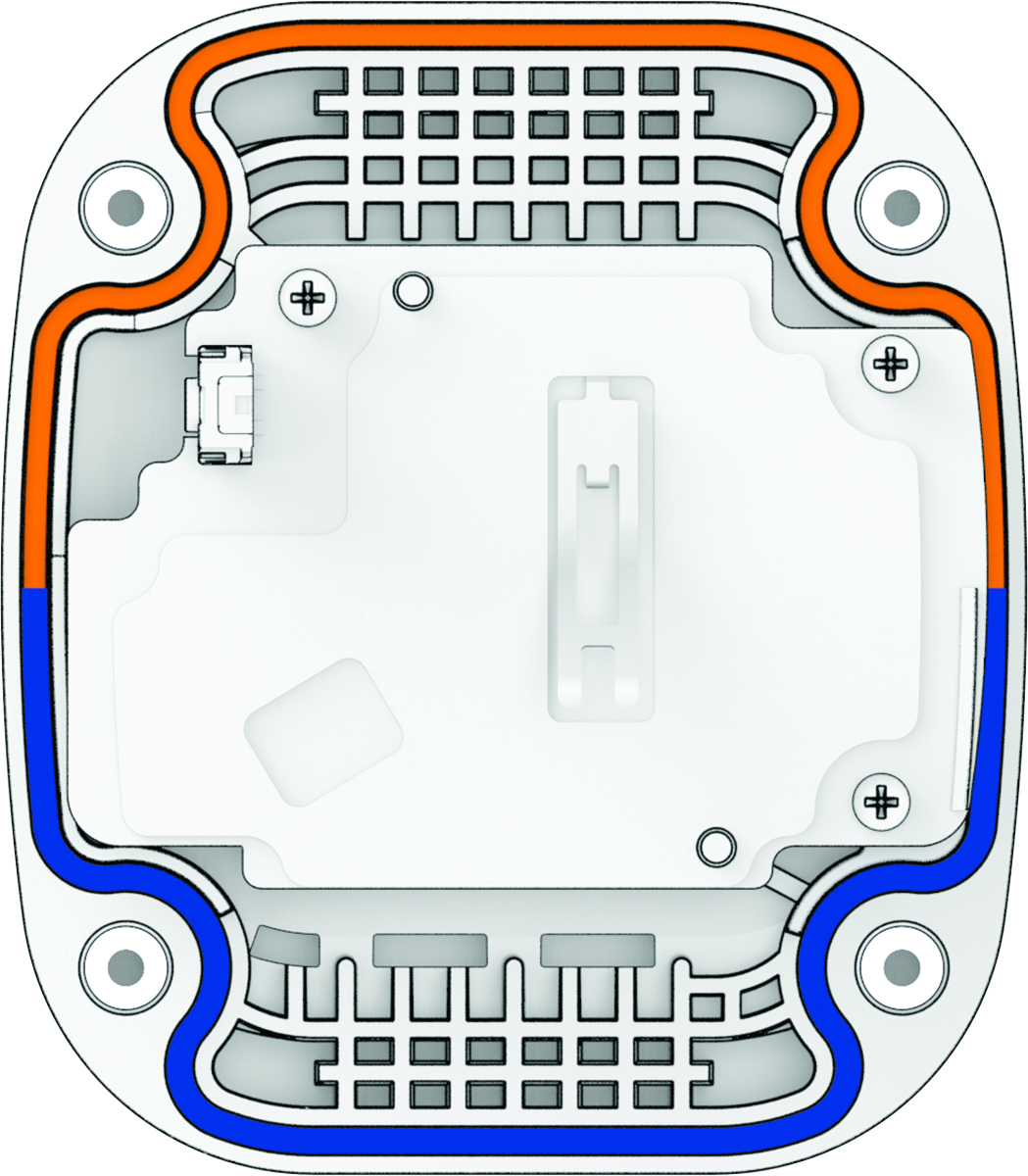

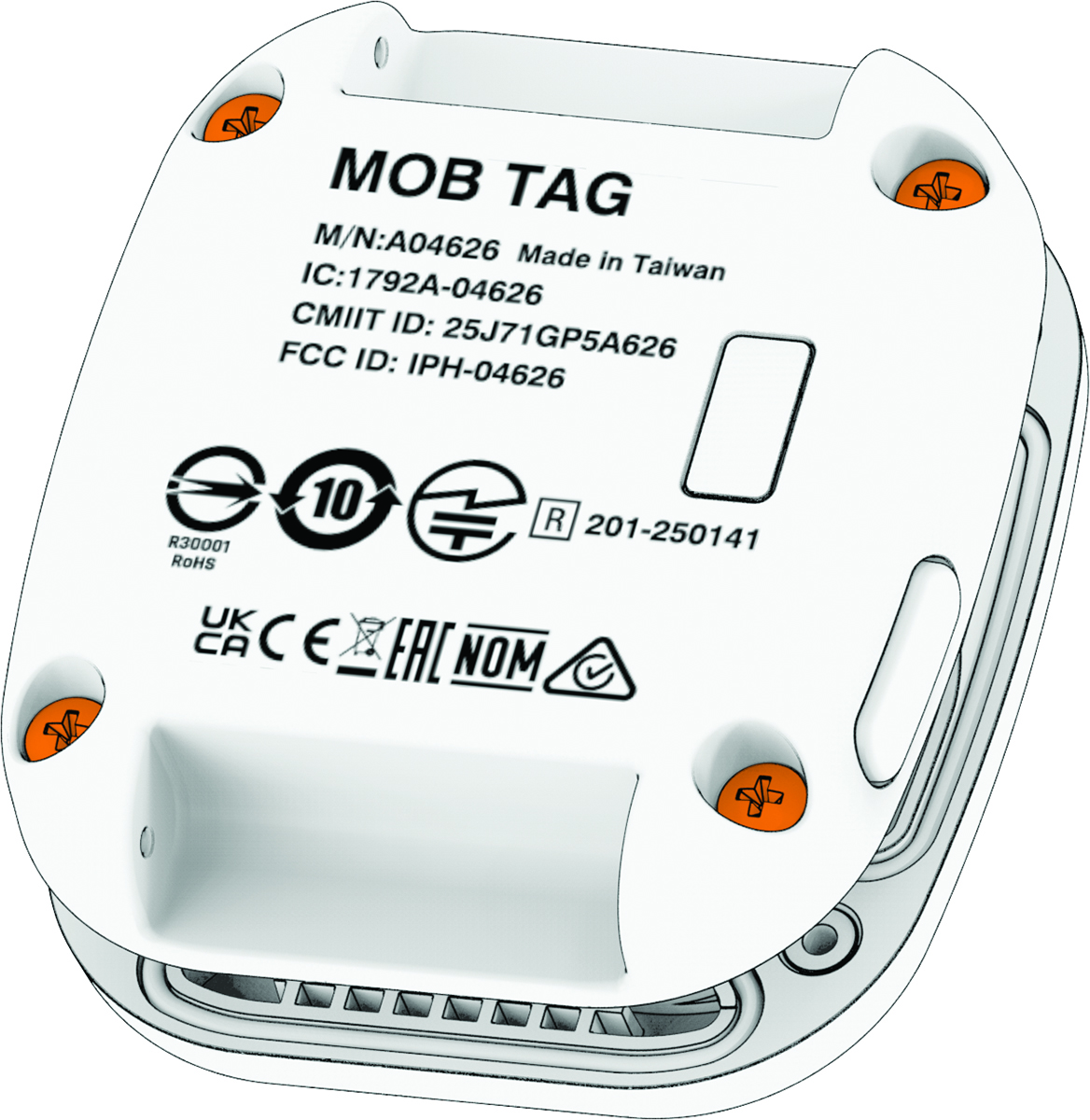

更換 MOB 信號發射器電池 警告 請見產品包裝內附的 GARMIN 安全及產品資訊須知,以瞭解產品注意事項及其他重要資訊。 使用 #1 十字起子鬆開四顆固定螺絲,取下背蓋。 輕輕掀起白色卡扣,從背蓋中取出電池。 將新電池正極 (+) 朝下放入背蓋。 請確認 MOB 信號發射器前蓋中的橡膠墊片未破損,且完整地嵌入溝槽中。 墊片需以特定方向安裝於溝槽內。注意 若墊片未正確或未完全嵌入溝槽,將無法密封,MOB 信號發射器可能在接觸水時失效。如需購買替換墊片的相關資訊,請至 garmin.com/manuals/force_current_trolling_motor 參閱現場服務手冊。 更換電池後,您可能需要重新配對 MOB 信號發射器。 首頁更換 MOB 信號發射器電池
