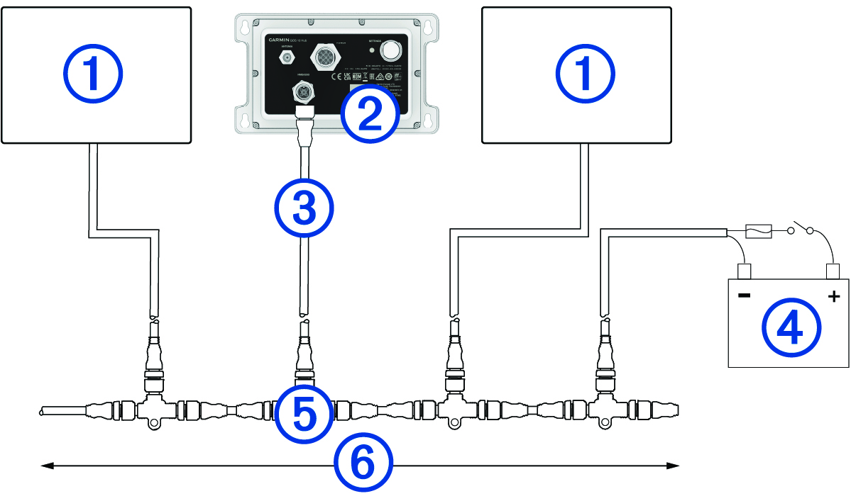

การเชื่อมต่อ NMEA 2000 กับฮับ GOS 10
คุณต้องเชื่อมต่อฮับ GOS™ 10 เข้ากับเครือข่าย NMEA 2000® เดียวกันกับชาร์ตพล็อตเตอร์ Garmin® ที่ใช้ร่วมกันได้อย่างน้อย 1 เครื่องเพื่อให้ระบบทำงานได้อย่างถูกต้อง
คุณสามารถใช้สายดรอป NMEA 2000 และขั้วต่อ T ที่ให้มาเพื่อเชื่อมต่ออุปกรณ์กับเครือข่าย NMEA 2000 ที่มีอยู่ของคุณได้อย่างง่ายดาย หากคุณไม่มีเครือข่าย NMEA 2000 อยู่แล้วบนเรือ คุณจะต้องซื้อสายและขั้วต่อที่จำเป็นเพื่อสร้างเครือข่ายเสียก่อนจึงจะใช้ระบบตัดเครื่องยนต์ Garmin OnBoard™ ได้
หากคุณไม่คุ้นเคยกับ NMEA 2000 คุณควรอ่าน ข้อมูลอ้างอิงด้านเทคนิคสำหรับNMEA 2000 ผลิตภัณฑ์ ที่ (garmin.com/manuals/nmea_2000)
หมายเหตุ: ฮับ GOS 10 ไม่ได้รับพลังงานจากเครือข่าย NMEA 2000
แผนภาพ NMEA 2000 พร้อมคำอธิบาย
รายการ
คำอธิบาย
1
ชาร์ตพล็อตเตอร์ Garmin ที่ใช้ร่วมกันได้หรืออุปกรณ์ NMEA 2000 อื่นๆ
2
ฮับ GOS 10
3
สายดรอป NMEA 2000
4
แหล่งจ่ายไฟ 9-12 VDC
5
ขั้วต่อรูปตัวที NMEA 2000
6
แกนหลัก NMEA 2000
