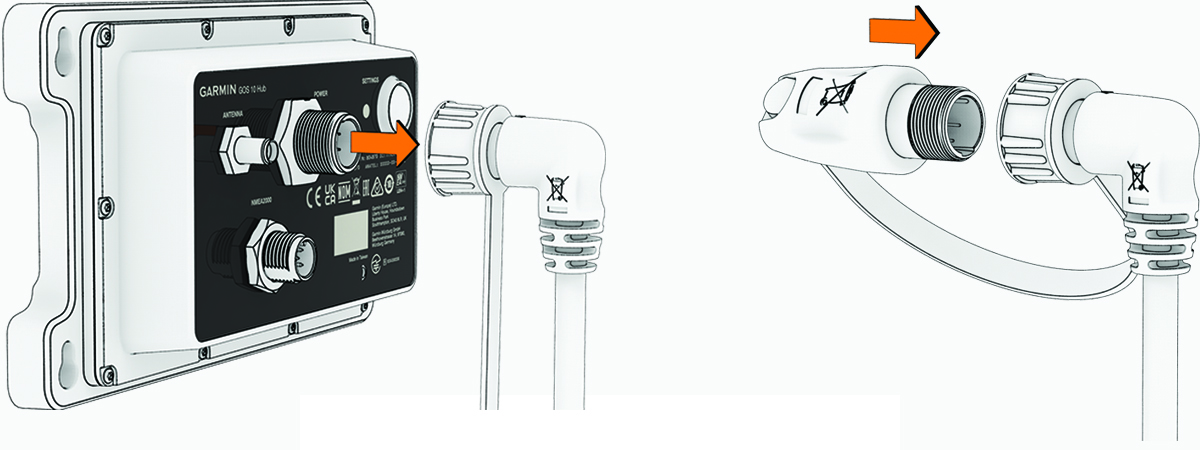

การบายพาสระบบจากฮับ GOS 10
หากการบายพาสระบบตัดเครื่องยนต์ Garmin OnBoard โดยใช้ชาร์ตพล็อตเตอร์ที่เชื่อมต่ออยู่ไม่ทำงานตามที่คาดหวัง หรือหากคุณต้องการใช้วิธีอื่น คุณสามารถบายพาสระบบได้โดยตรงจากฮับ GOS™ 10
โปรดทราบ
เนื่องจากคุณสมบัติบายพาสฮาร์ดแวร์จำเป็นต้องเข้าถึงฮับ GOS 10 คุณจึงควรติดตั้งฮับในตำแหน่งที่เข้าถึงได้ง่ายตามที่ระบุไว้ในบทข้อควรพิจารณาในการติดตั้งในคำแนะนำการติดตั้ง การติดตั้งฮับ GOS 10 ในตำแหน่งที่แคบหรือไม่สามารถเข้าถึงได้ จะส่งผลต่อความสามารถของคุณในการบายพาสระบบโดยใช้วิธีนี้
  1. ถอดชุดสายไฟออกจากฮับ GOS 10
    การบายพาสระบบ
  2. เชื่อมต่อโมดูลบายพาสเข้ากับขั้วต่อชุดสายไฟ และขันแหวนล็อคให้แน่น
    ควรเชื่อมต่อโมดูลบายพาสเข้ากับปลายขั้วต่อของชุดสายไฟ
    ระบบตัดเครื่องยนต์ Garmin OnBoard ถูกปิดใช้งานแล้ว และเครื่องยนต์ควรจะกลับไปสู่การทำงานเหมือนเดิม
    โปรดทราบ
    ระบบจะยังคงปิดใช้งานอยู่จนกว่าคุณจะเปิดใช้งานอีกครั้ง คุณจะต้องเปิดใช้งานระบบโดยเร็วที่สุดเพื่อให้เป็นไปตามมาตรฐาน AYBC A-33
หากต้องการคืนค่าระบบตัดเครื่องยนต์ Garmin OnBoard อีกครั้ง ให้ถอดโมดูลบายพาสออกและต่อสายไฟเข้ากับฮับ GOS 10 อีกครั้ง
