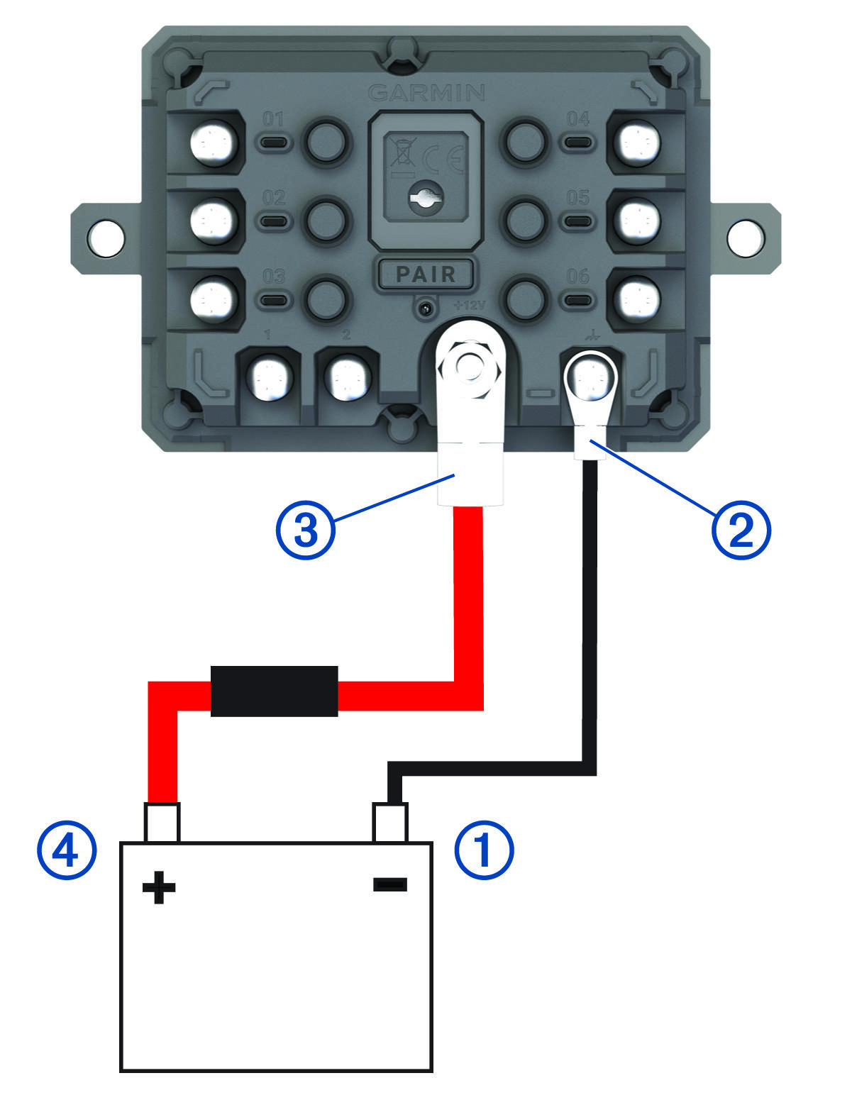

  1. Conecta el extremo del anillo grande del cable de tierra incluido Anotación número uno al terminal negativo de la batería del vehículo.
    Diagrama de cableado de las conexiones de alimentación y de tierra con anotaciones
  2. Conecta el extremo del anillo pequeño del cable de tierra al terminal GND Anotación número dos del dispositivo.
  3. Conecta el extremo del anillo pequeño del cable de 12 V incluido al terminal de +12V Anotación número tres del dispositivo.
  4. Aprieta la tuerca de 3/8 in en el terminal de +12 V a un par máximo especificado de 4,52 N-m (40 lbf-in).
    Debes confirmar que la tuerca no se puede aflojar con la mano.
    AVISO
    No aprietes en exceso el terminal de +12 V para evitar daños en el terminal.
  5. Conecta el extremo del anillo grande del cable de 12 V Anotación número cuatro al terminal positivo de la batería del vehículo.
