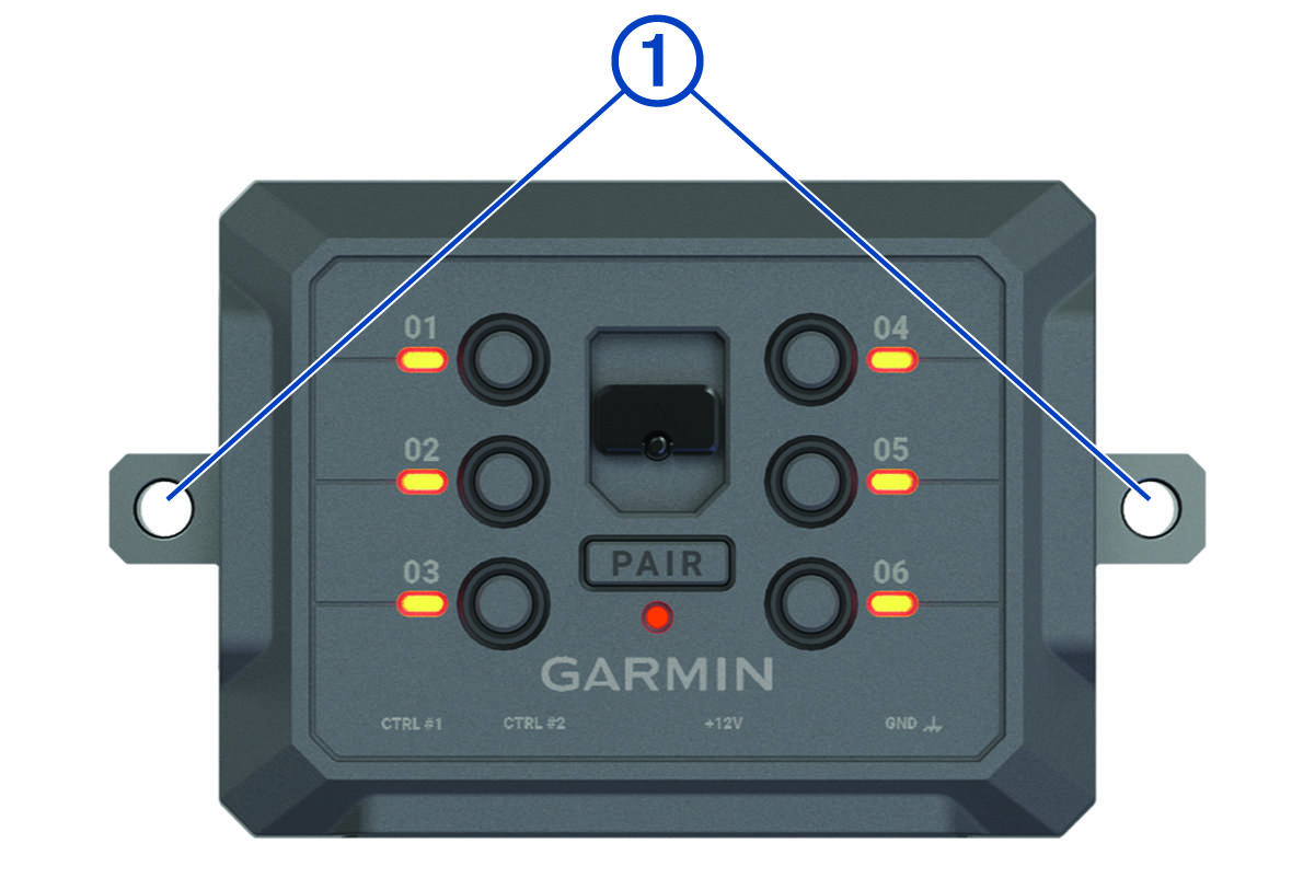

  1. Coloca el soporte en la ubicación seleccionada.
    Ubicaciones de montaje de dispositivos con una anotación
  2. Usando el soporte como plantilla, marca la ubicación de los dos tornillos Anotación número uno.
  3. Perfora los orificios guía (opcional).
    Para algunos tipos de material de montaje, no es necesario perforar orificios guía. No realices la perforación a través del soporte.
  4. Fija de forma segura el soporte a la superficie con los componentes de montaje adecuados para la superficie de montaje.
