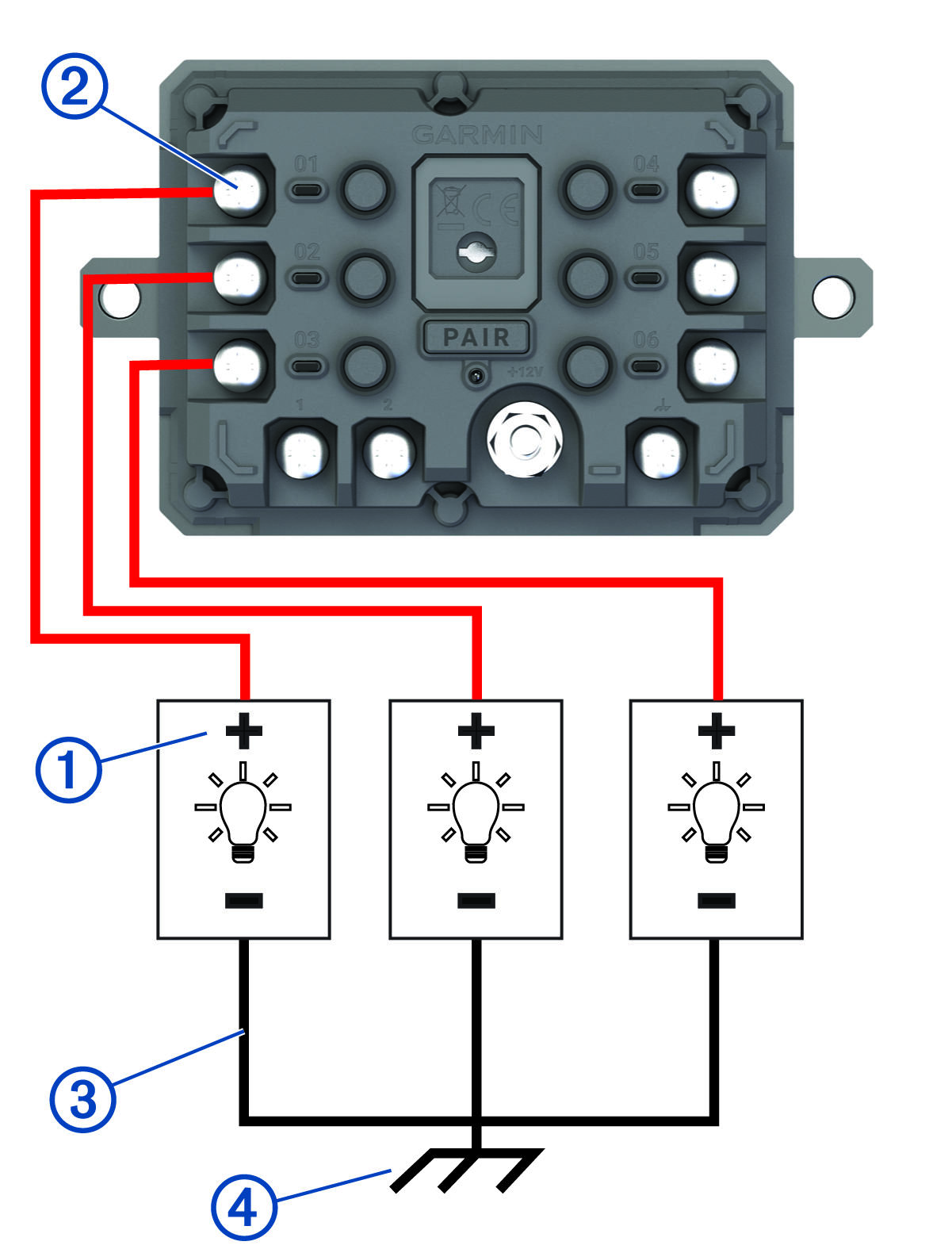

  1. Conecta el cable positivo del accesorio Anotación número uno a uno de los terminales del accesorio Anotación número dos del dispositivo Garmin PowerSwitch.
    Diagrama de cableado de las conexiones de alimentación y de tierra con anotaciones
  2. Conecta el cable negativo o de conexión a tierra Anotación número tres a un pasador de conexión a tierra sin pintar Anotación número cuatro en el bastidor del vehículo, a un bloque de distribución a tierra o directamente al terminal negativo de la batería.
