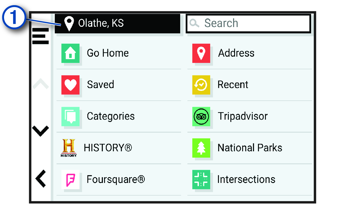

Ændring af søgeområdet
Som standard søger enheden efter positioner i nærheden af din aktuelle position. Du kan også søge i andre områder, f.eks. i nærheden af din destination, i nærheden af en anden by eller langs din aktive rute.
  1. Vælg Find.
  2. Vælg Søg nær ved siden af det aktuelle søgeområde Billedforklaring nummer et.
    Skærmbillede af knappen til søgeområde med billedforklaring
  3. Vælg et søgeområde.
  4. Følg om nødvendigt vejledningen på skærmen for at vælge en specifik position.
Det valgte søgeområde vises ved siden af Søg nær. Når du søger efter en position ved hjælp af en af mulighederne i menuen Find, foreslår enheden først positioner nær dette område.
