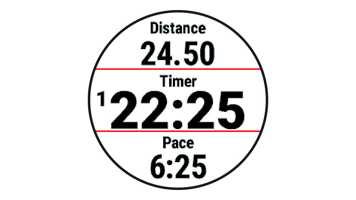

    Koşu verilerini içeren etkinlik zamanlayıcısı
