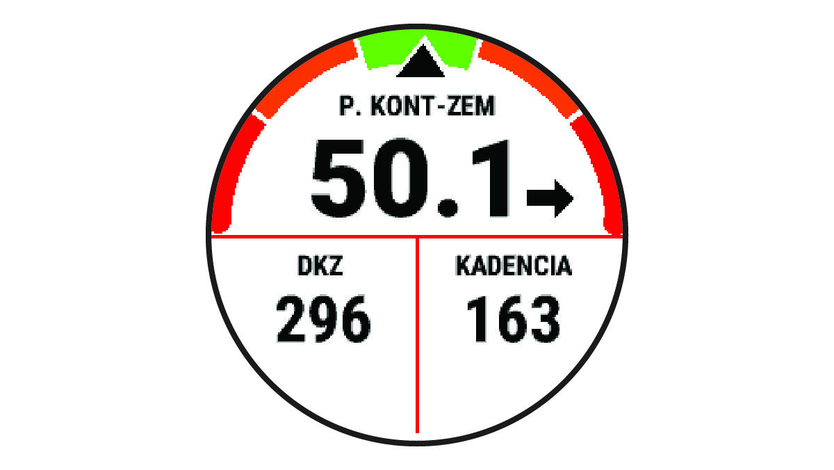

Tréning s funkciou dynamiky behu
Hodinky automaticky používajú dynamiku pri behu na zápästí, pokiaľ nespárujete kompatibilné príslušenstvo dynamiky behu (Párovanie bezdrôtových snímačov). Obrazovku dynamiky behu môžete pridať do akejkoľvek bežeckej aktivity (Prispôsobenie obrazoviek s údajmi).
  1. Stlačte tlačidlo START a vyberte bežeckú aktivitu.
  2. Stlačením tlačidla START spustíte časovač aktivity.
  3. Choďte si zabehať.
  4. Posuňte sa na obrazovky dynamiky behu a pozrite si svoje metriky.
    Údaje dynamiky behu
    Remember: Pomer doby kontaktu so zemou je k dispozícii len v prípade, že používate kompatibilné príslušenstvo dynamiky behu.
  5. V prípade potreby podržte tlačidlo UP a upravte spôsob zobrazenia údajov o dynamike behu.

Údaje o pomere doby kontaktu so zemou
Pomer doby kontaktu so zemou slúži na meranie symetrie vášho behu a vyjadruje sa ako percento celkovej doby kontaktu so zemou. Napríklad údaj 51,3 % so šípkou smerujúcou doľava znamená, že bežec strávi pri kontakte so zemou viac času na ľavej nohe. Ak sa vám na obrazovke s údajmi zobrazujú obidve čísla, napr. 48 – 52, 48 % prislúcha ľavej a 52 % pravej nohe.
