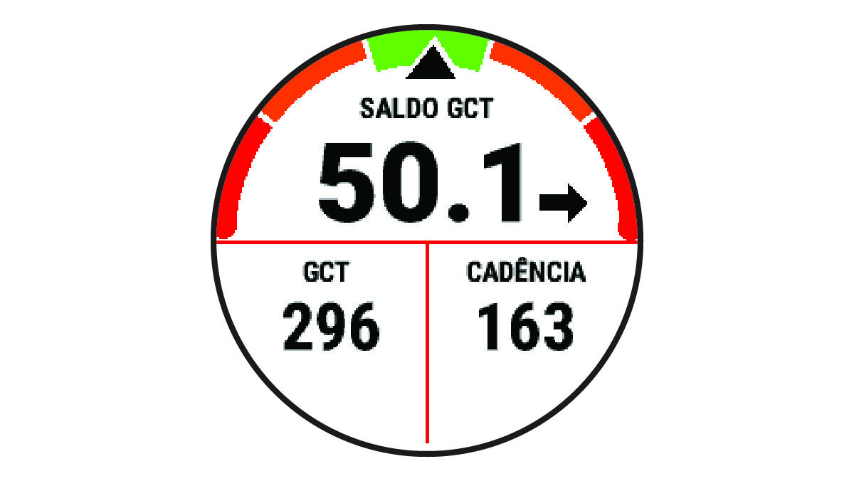

Treinar com dinâmica de corrida
O relógio usa automaticamente a dinâmica de corrida com base no pulso, a menos que você emparelhe um acessório de dinâmica de corrida compatível (Emparelhar seus sensores sem fio). Você pode adicionar uma tela de dinâmica de corrida a qualquer atividade de corrida (Personalizando telas de dados).
  1. Pressione START e selecione uma atividade de corrida.
  2. Pressione START para iniciar o temporizador de atividade.
  3. Comece a corrida.
  4. Role até a tela de dinâmica de corrida para visualizar suas métricas.
    Dados de dinâmica de corrida
    Remember: O equilíbrio do tempo de contato com o solo fica disponível apenas se você usar um acessório de dinâmica de corrida compatível.
  5. Se necessário, mantenha pressionado UP para editar a forma como os dados da dinâmica de corrida são exibidos.

Dados de equilíbrio de tempo de contato com o solo
O equilíbrio de tempo de contato com o solo mede a simetria de sua corrida e aparece como uma porcentagem de seu tempo total de contato com o solo. Por exemplo, 51,3% com uma seta apontando para a esquerda indica que o corredor está gastando mais tempo no solo quando está apoiado no pé esquerdo. Se sua tela de dados apresentar dois números, por exemplo, 48 - 52, 48% é o pé esquerdo e 52% é o pé direito.
