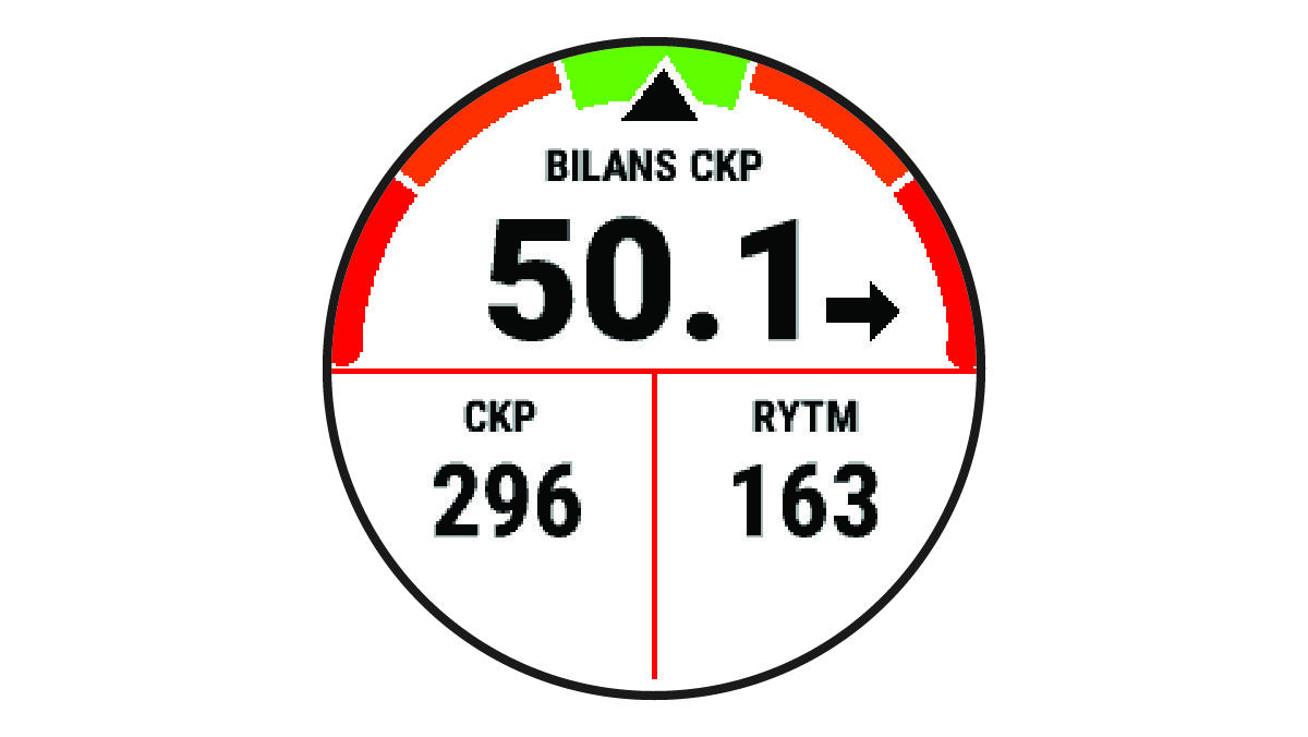

  4. Przewiń do ekranu informacji o dynamice, aby wyświetlić wskaźniki.
    Dane dynamiki biegu
    Remember: Bilans czasu kontaktu z podłożem jest dostępny tylko wtedy, gdy korzystasz ze zgodnego akcesorium do pomiaru dynamiki biegu.

Dane dotyczące bilansu czasu kontaktu z podłożem
Bilans czasu kontaktu z podłożem mierzy symetrię biegu i jest wyświetlany jako procent całkowitego czasu kontaktu z podłożem. Na przykład wartość 51,3% ze strzałką skierowaną w lewo oznacza, że biegacz spędza więcej czasu na podłożu na lewej nodze. Jeśli na ekranie danych wyświetlane są obie liczby, na przykład 48–52, wartość 48% odpowiada lewej stopie, a 52% odpowiada prawej stopie.
