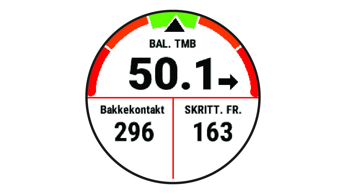

Tren med løpsdynamikk
Klokken bruker automatisk håndleddsbasert løpsdynamikk med mindre du parkobler den med et kompatibelt tilbehør for løpsdynamikk (Parkoble trådløse sensorer). Du kan legge til et skjermbilde for løpsdynamikk i en løpeaktivitet (Tilpasse dataskjermbildene).
  1. Trykk på START, og velg deretter en løpeaktivitet.
  2. Trykk på START for å starte aktivitetstidtakeren.
  3. Ta en løpetur.
  4. Bla til skjermen for løpsdynamikk for å se målingene dine.
    Løpsdynamikkdata
    Remember: Balanse for tid med bakkekontakt er kun tilgjengelig hvis du bruker et kompatibelt tilbehør for løpsdynamikk.
  5. Hold om nødvendig UP inne for å endre hvordan løpsdynamikkdataene vises.

Balansedata for tid med bakkekontakt
Balanse for tid med bakkekontakt måler hvor symmetrisk du løper. Dette vises som en prosentandel av den totale tiden din med bakkekontakt. 51,3 % med en pil mot venstre, for eksempel, indikerer at brukeren løper med venstre fot oftere i kontakt med bakken. Hvis dataskjermbildet viser begge tallene, for eksempel 48–52, er 48 % venstre fot og 52 % høyre.
