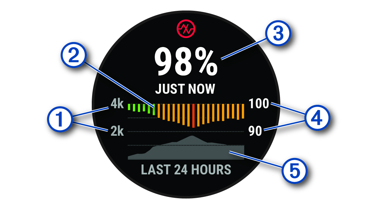

Du kan starte en pulsoksymetermåling manuelt ved å vise pulsoksymeteroversikten (Starte pulsoksymetermålinger). Du kan også slå på heldagsmodus for målinger (Slå på heldagsmodus). Når du viser pulsoksymeteroversikten når du står stille, analyserer klokka oksygenmetningen og høyden. Høydeprofilen indikerer hvordan pulsoksymetermålingene dine endrer seg i henhold til høyden du befinner deg på.
Pulsoksymetermålingen vises som en oksygenmetningsprosent og en farge på grafen på klokka. Du kan se mer informasjon om pulsoksymetermålingene dine, inkludert trender over flere dager, på Garmin Connect™ kontoen din.

Pulsoksymeterdata
Merknad nummer én
Høydegraf.
Merknad nummer to
En graf som viser gjennomsnittlige oksygenmetningsmålinger i løpet av de siste 24 timene.
Merknad nummer tre
Den nyeste oksygenmetningsmålingen.
Merknad nummer fire
Graf for prosentvis oksygenmetning.
Merknad nummer fem
En graf som viser høydemålingene i løpet av de siste 24 timene.
