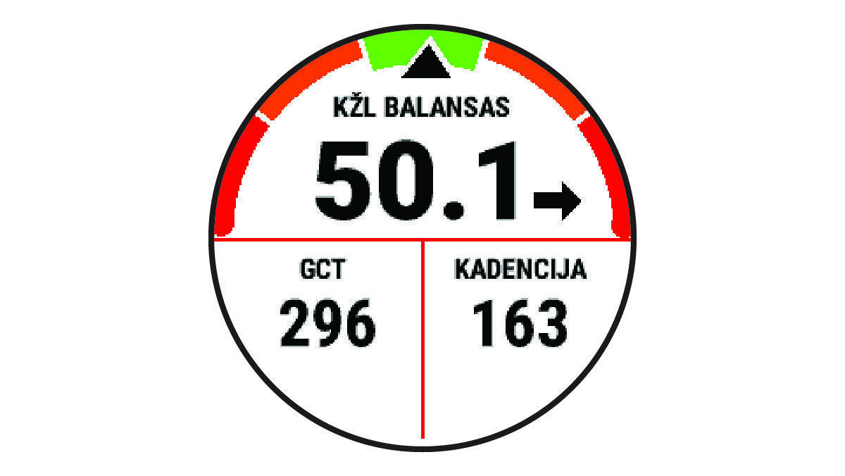

Treniravimasis naudojantis bėgimo dinamikos funkcija
Laikrodis automatiškai naudoja ant riešo matuojamą bėgimo dinamiką, jei nesusiejote suderinamo bėgimo dinamikos priedo (Belaidžių jutiklių susiejimas). Galite pridėti bėgimo dinamikos ekraną prie bet kurios bėgimo veiklos (Duomenų ekranų tinkinimas).
  1. Paspauskite START ir pasirinkite bėgimo veiklą.
  2. Norėdami paleisti veiklos laikmatį, paspauskite START.
  3. Pradėkite bėgti.
  4. Eikite į bėgimo dinamikos ekraną ir peržiūrėkite savo parametrus.
    Bėgimo dinamikos duomenys
    Remember: Kontakto su žeme laiko balansas rodomas tik jei naudojate suderinamą bėgimo dinamikos priedą.
  5. Jei reikia, palaikykite UP ir pakeiskite, kaip turi būti rodomi bėgimo dinamikos duomenys.

Kontakto su žeme laiko balanso duomenys
Kontakto su žeme laiko balansas yra bėgimo simetrijos įvertis ir pateikiamas kaip viso kontakto su žeme laiko procentinė dalis. Pavyzdžiui, įvertis 51,3 % su rodykle kairėn rodo, kad bėgikas praleidžia daugiau laiko ant žemės būdamas ant kairės kojos. Jei duomenų ekranas rodo abu skaičius, pvz., 48–52, 48 % yra kairės kojos, o 52 % – dešinės kojos įvertis.
