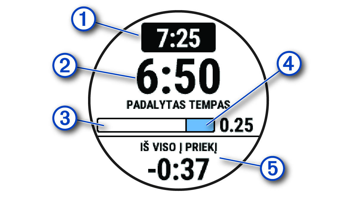

    „PacePro“ duomenys su išnašomis
    Kvietimas numeris vienas
    Tikslinis atkarpos tempas
    Kvietimas numeris du
    Dabartinis atkarpos tempas
    Kvietimas numeris trys
    Atkarpos baigimo eiga
    Kvietimas numeris keturi
    Likęs atkarpos atstumas
    Kvietimas numeris penki
    Visas laikas, kuriuo lenkiate tikslinį laiką arba nuo jo atsiliekate
