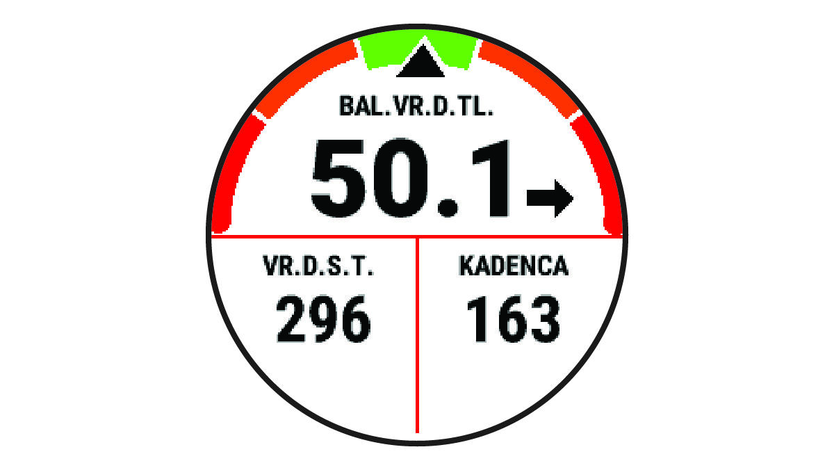

    Podaci o dinamici trčanja
    Remember: Balans vremena dodira s tlom dostupan je samo ako koristite kompatibilnu dodatnu opremu koja mjeri dinamiku trčanja.
  5. Po potrebi držite pritisnutim gumb UP kako biste uredili način pojavljivanja podataka o dinamici trčanja.

Podaci o balansu vremena dodira s tlom
Balans vremena dodira s tlom mjeri simetriju trčanja, a prikazuje se kao postotak vašeg ukupnog vremena dodira s tlom. Primjerice, 51,3 % i strelica okrenuta ulijevo pokazuju da je vrijeme dodira s tlom trkača veće za lijevu nogu. Ako zasloni s podacima prikazuju dva broja, primjerice 48 – 52, 48 % se odnosi na lijevu, a 52 % na desnu nogu.
