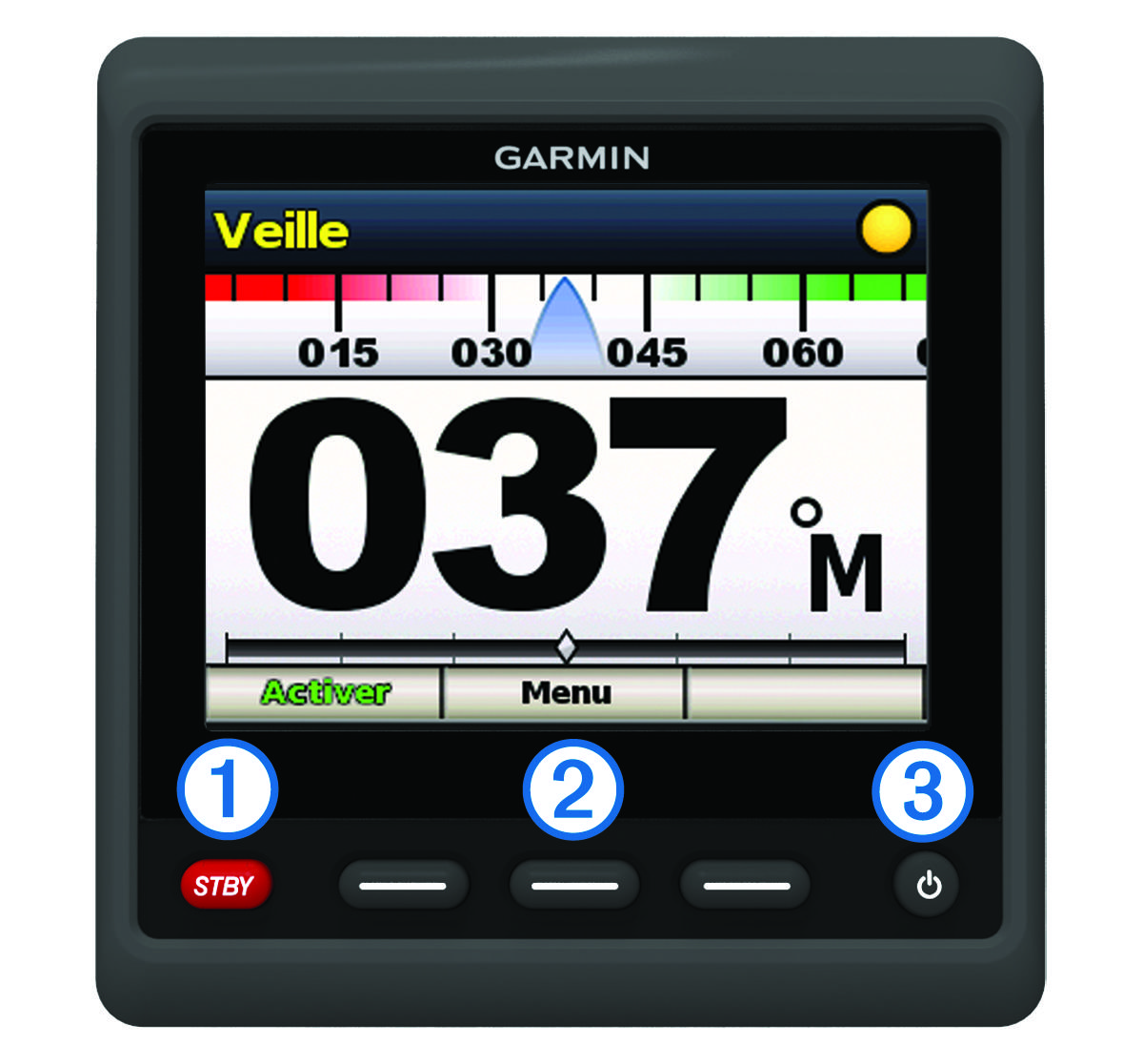

Présentation de l'appareil
Écran de l'appareil avec légendes
Légende numéro un
Appuyez sur cette touche pour mettre le pilote automatique en mode veille et retourner à l'écran Cap.
Légende numéro deux
Appuyez sur cette touche pour ouvrir un menu ou exécuter la fonction affichée au-dessus.
Légende numéro trois
Appuyez sur cette touche pour ouvrir le menu des paramètres d'affichage.
Appuyez deux fois pour régler le rétroéclairage.
Maintenez cette touche enfoncée pour mettre l'appareil hors tension.
