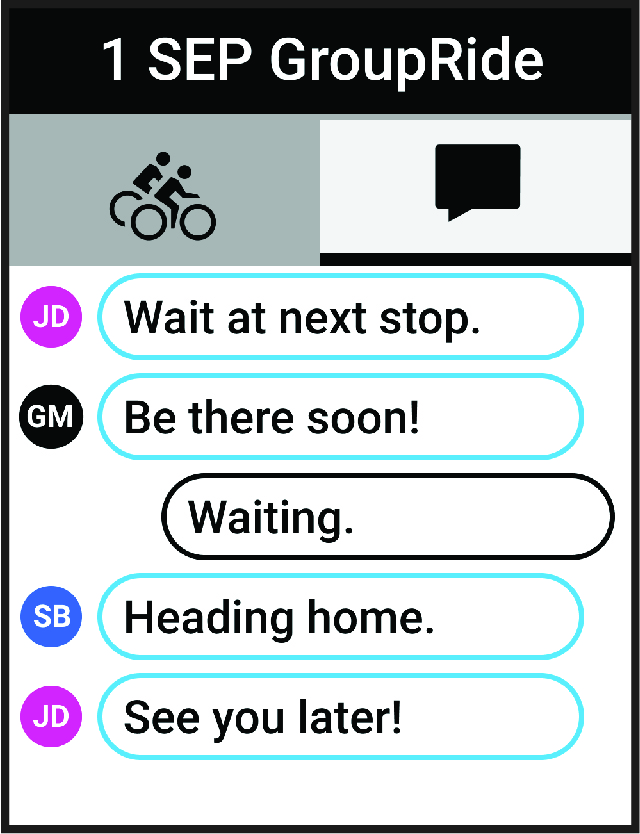

GroupRide berichtgegevens
OPMERKING: U kunt omhoog scrollen naar de bovenkant van het berichtenscherm om oudere berichten te bekijken, inclusief berichten die zijn verzonden voordat u aan de GroupRide sessie hebt deelgenomen (Deelnemen aan een GroupRide sessie).
