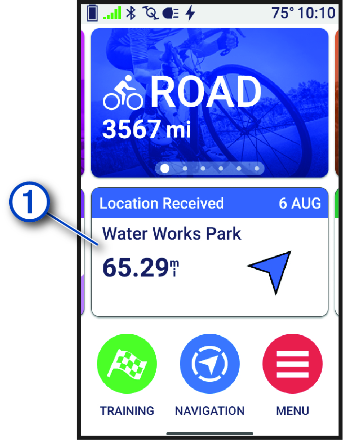

  1. A kezdőképernyő dinamikus területén válassza ki a megosztott helyadatokat 1.
    Kezdőképernyő helyadatokkal és jelölésekkel
    Edge kerékpár-komputere térképet jelenít meg a megosztott helyszín nevével és koordinátáival.

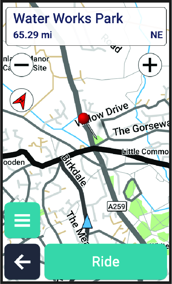

  2. Válassza az Indulj! lehetőséget.
    Térkép képernyő helyadatokkal
  3. Az úti cél eléréséhez kövesse a képernyőn megjelenő utasításokat.
