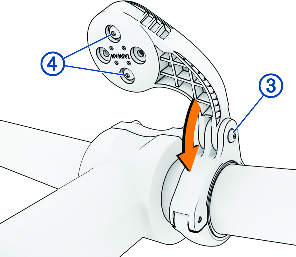

  5. A 3 mm-es imbuszkulccsal lazítsa meg a tartókaron lévő csavart 3, állítsa be a tartókart, és húzza meg a csavart.
    MEGJEGYZÉS: Garmin® a javasolja a csavar meghúzását, hogy a tartókar 20 lbf-in maximális nyomatékkal biztonságosan rögzítve legyen. (2,26 N-m). Rendszeresen ellenőrizze a csavar szorosságát.
    Hegyi kerékpáros tartó, jelölésekkel
  6. Szükség esetén használja a 2 mm-es imbuszkulcsot a tartó hátoldalán található két 4 csavar eltávolításához, távolítsa el és forgassa el a bilincset, majd helyezze vissza a csavarokat a tartó tájolásának módosításához.
