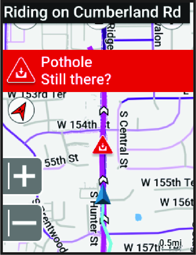

Út közben bármikor bejelenthet egy veszélyhelyzetet, amely veszélyes lehet a kerékpárosok számára, például kátyúkat, póráz nélküli kutyákat vagy kidőlt fákat. A veszélyeket meg is erősítheti az Edge® kerékpárkomputeren, vagy jelenheti, ha az adott veszély már nem áll fenn. A veszélyjelzések lejárnak, ha egy ideje már nem jelentették őket.
  1. Menjen el kerékpározni (Kerékpározás).
  2. Az időzítő réteg megjelenítéséhez érintse meg a képernyőt.
  3. Válassza a Hazard symbolikont.
  4. Válassza ki a veszély típusát.
  5. Válassza a Jelentés elemet.
    A veszélyek megjelennek a navigációs térképen, és az Edge kerékpárkomputer hangjelzést ad (A riasztások és üzenetek beállításai).
