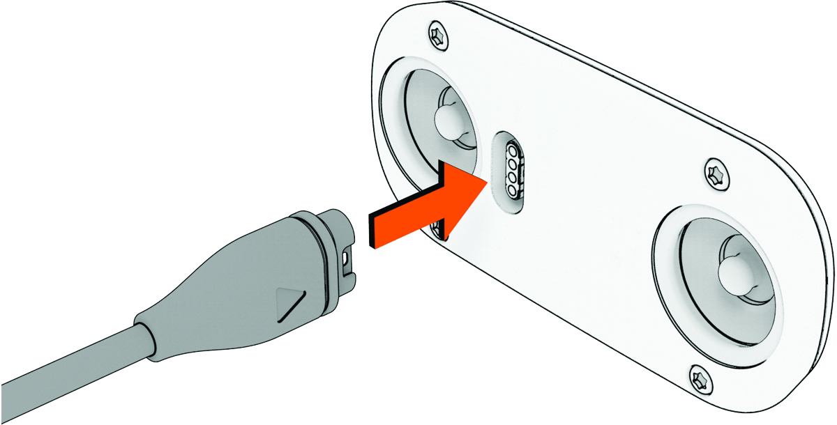

  1. Pattintsa ki és vegye ki a modult.
  2. Csatlakoztassa a kábelt (a Garmin háromszög ikon jelölt végén) a töltőportba.
    Az eszköz és a töltő egy nyíllal
  3. Csatlakoztassa a kábel másik végét egy USB-töltőportba.
  4. Teljesen töltse fel az eszközt.
    A LED töltés közben Zöld fénnyel villog. A LED folyamatos Zöld fénnyel világít, amikor a töltés befejeződik.
