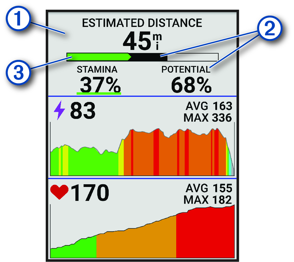

    Állóképességi adatok
    1
    Elsődleges állóképesség-adatmező. Megtekintheti az aktuális erőkifejtési szint mellett a kimerültség eléréséig hátralévő becsült időt vagy távolságot.
    2
    Becsült potenciális állóképesség. A potenciális állóképességet tekintse az „üzemanyagtartálya” teljes kapacitásának. Ha nagy erőkifejtéssel kerékpározik, akkor gyorsan csökken. Az erőfeszítés mértékének csökkentése vagy pihenés esetén a potenciális állóképesség lassabban csökken.
    3
    Becsült jelenlegi állóképesség. A jelenlegi állóképesség azt tükrözi, hogy mennyi „üzemanyag van még a tartályban” a jelenlegi erőkifejtés mellett. Ez a becslés ötvözi az általános fáradtságot az anaerob kerékpározási tevékenységekkel, például a sprintekkel, az emelkedőkkel és a kitörésekkel.
    Piros Piros: Az állóképesség kimerülőben van.
    Narancssárga Narancssárga: Az állóképesség állandó.
    Zöld Zöld: Az állóképesség feltöltődés alatt van.
