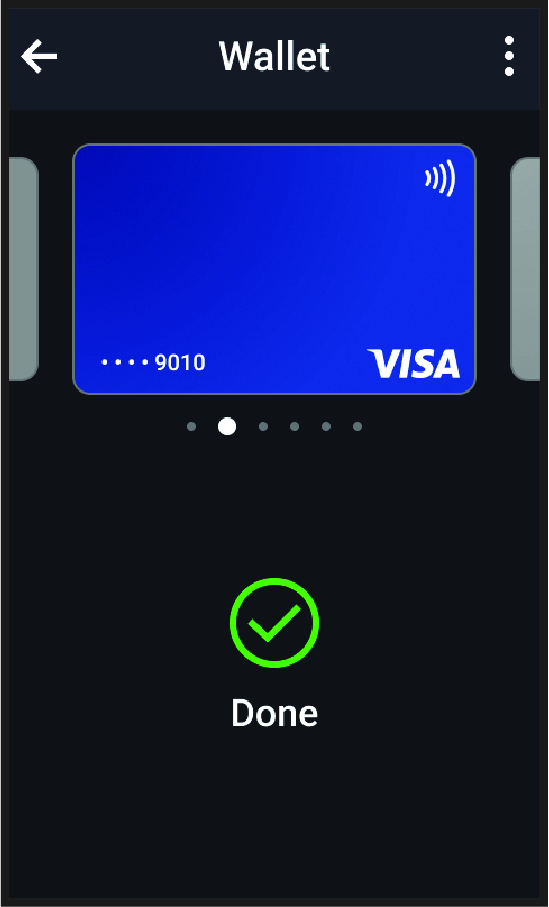

  4. Hatvan másodpercen belül tartsa közel Edge kerékpárkomputerét a kártyaolvasóhoz úgy, hogy a kerékpárkomputer az olvasó felé nézzen.
    A kerékpárkomputer kijelzőjén egy pipa jelenik meg, ha befejeződött a kommunikáció az olvasóval.
    Garmin Pay-adatok
