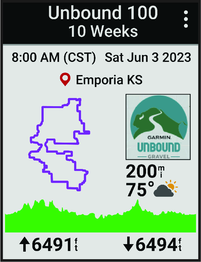

Amikor versenyeseményt ad hozzá Garmin Connect naptárához, megtekintheti az eseményt Edge kerékpáros-komputerén az elsődleges esemény összefoglalójának hozzáadásával (Az összefoglalók testreszabása). Az esemény dátumának a következő 365 napban kell lennie. A készülék egy visszaszámlálót jelenít meg az eseményig, valamint az esemény időpontját és helyét, az útvonal részleteit (ha elérhető), továbbá időjárási adatokat.
Elsődleges esemény adatai
MEGJEGYZÉS: A helyszínre és a dátumra vonatkozó korábbi időjárási adatok azonnal elérhetők. A helyi előrejelzési adatok körülbelül 14 nappal az esemény előtt jelennek meg.
Az elsődleges esemény összefoglalójában nyomja meg a Lefelé mutató nyíl ikon ikont az útvonal adatainak és az időjárási információk megtekintéséhez. Attól függően, hogy rendelkezésre állnak-e az esemény útvonalának adatai, megtekintheti a magassági adatokat, az útvonal térképét, az útvonalkövetelményeket és az emelkedő adatait.
