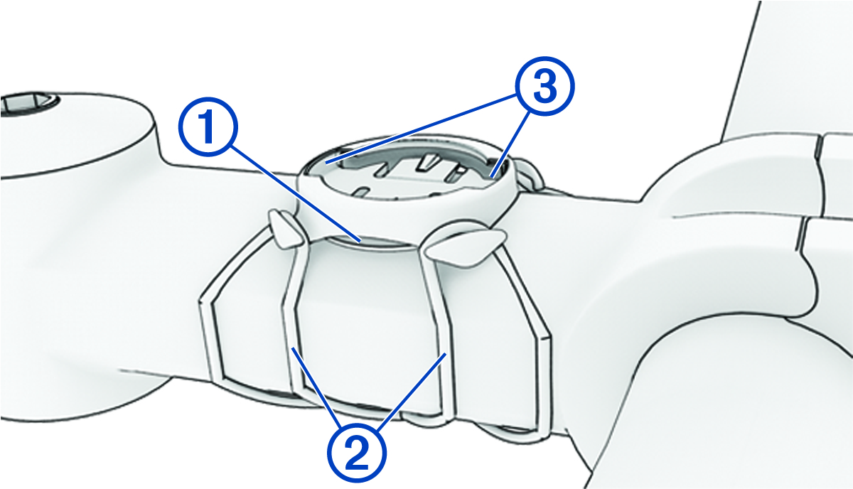

  2. Helyezze a gumikorongot 1 a tartó hátuljára.
    A csomag két gumikorongot tartalmaz, így kiválaszthatja azt, amelyik a legjobban illeszkedik kerékpárjához. A gumifülek a tartó hátuljához igazodnak, hogy a helyén tartsák azt.
    Tartó, jelölésekkel
  3. Helyezze a tartót a kerékpár kormányszárára.
  4. Rögzítse a tartót biztonságosan a két pánt segítségével 2.

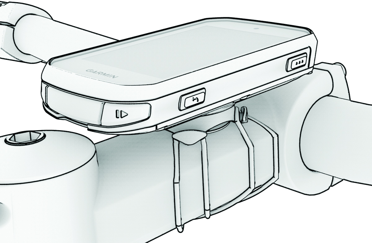

  5. Igazítsa az eszköz hátulján lévő füleket a tartó hornyaihoz 3.
  6. Nyomja le kissé, és fordítsa el az eszközt az óramutató járásával megegyező irányba, amíg a helyére nem kattan.
    Eszköz a tartóban
