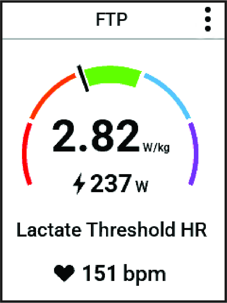

Récupération de l'estimation de votre FTP
L'appareil utilise les informations de votre profil utilisateur saisies lors du réglage initial pour estimer votre seuil fonctionnel de puissance (FTP). Pour une valeur de seuil fonctionnel de puissance plus précise, vous pouvez effectuer un test de FTP à l'aide d'un capteur de puissance et d'un moniteur de fréquence cardiaque couplés.
Sélectionnez Symbole de menu > Mes statistiques > Puissance > FTP.
L'estimation de votre FTP apparaît comme une valeur mesurée en watts par kilogramme, votre puissance en watts, et une position sur la jauge de couleur.
Données du FTP

Calcul automatique du FTP
Pour que l'appareil puisse calculer votre seuil fonctionnel de puissance (FTP), vous devez disposer d'un capteur de puissance couplé avec un moniteur de fréquence cardiaque (Couplage de vos capteurs sans fil).
REMARQUE : au début, les estimations peuvent manquer de précision. L'appareil nécessite en effet quelques parcours pour connaître vos performances de cycliste.
  1. Sélectionnez Symbole de menu > Mes statistiques > Puissance > FTP > Symbole de menu > Détection automatique de la FTP.
  2. Roulez à l'extérieur pendant au moins 20 minutes à une forte intensité et de manière constante.
  3. Après votre séance, sélectionnez Enreg..
  4. Sélectionnez Symbole de menu > Mes statistiques > Puissance > FTP.
    Votre FTP apparaît comme une valeur mesurée en watts par kilogramme, votre puissance en watts, et une position sur la jauge de couleur.
