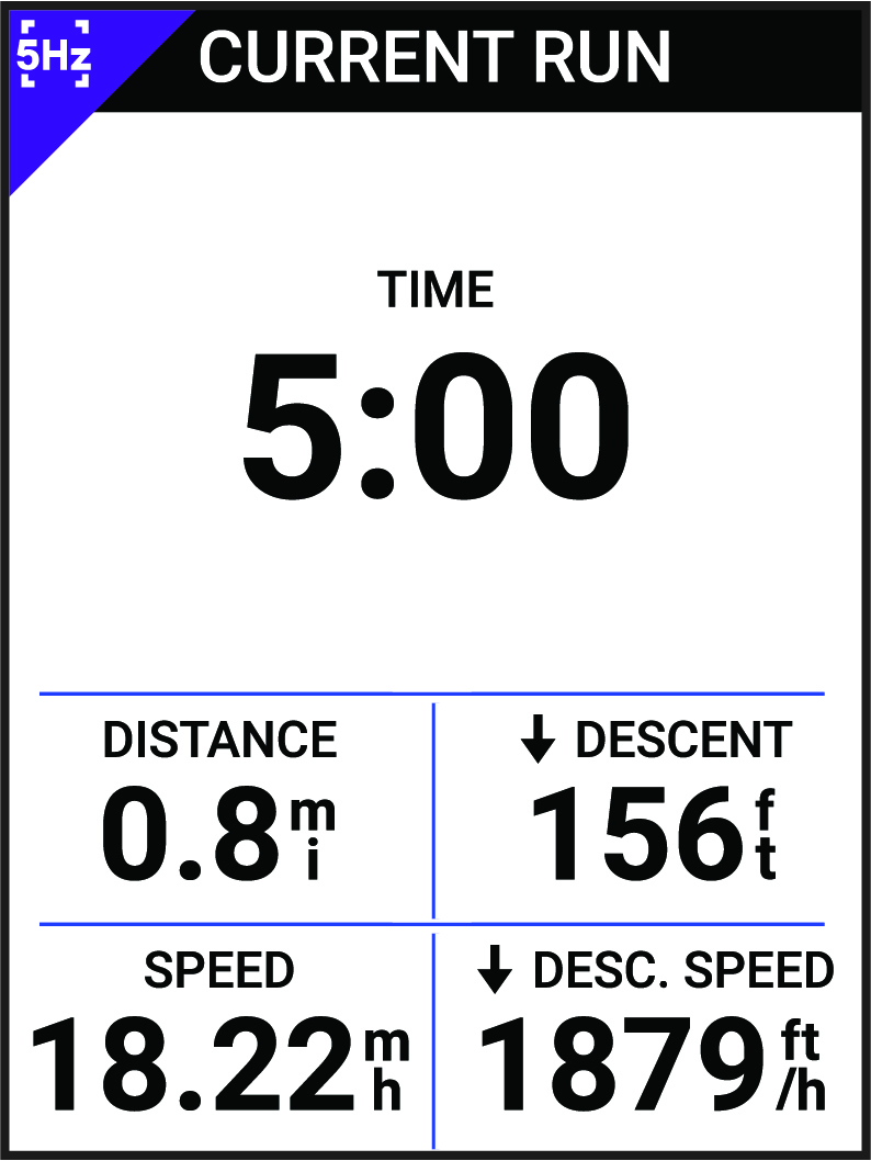

L'Edge® 550 peut enregistrer des données à une fréquence de 5 Hz, ce qui permet une analyse plus précise de la position pendant les descentes.
Lorsque cette fonction est activée, l'appareil enregistre les données à 5 Hz lors des descentes pour les profils d'activité VTT Enduro et VTT de descente (Profils d'activité de vélo). Le compteur de vélo Edge affiche un indicateur 5 Hz sur le chrono pendant une descente et dans le résumé d'activité.
Chronomètre de course pour la descente avec données
