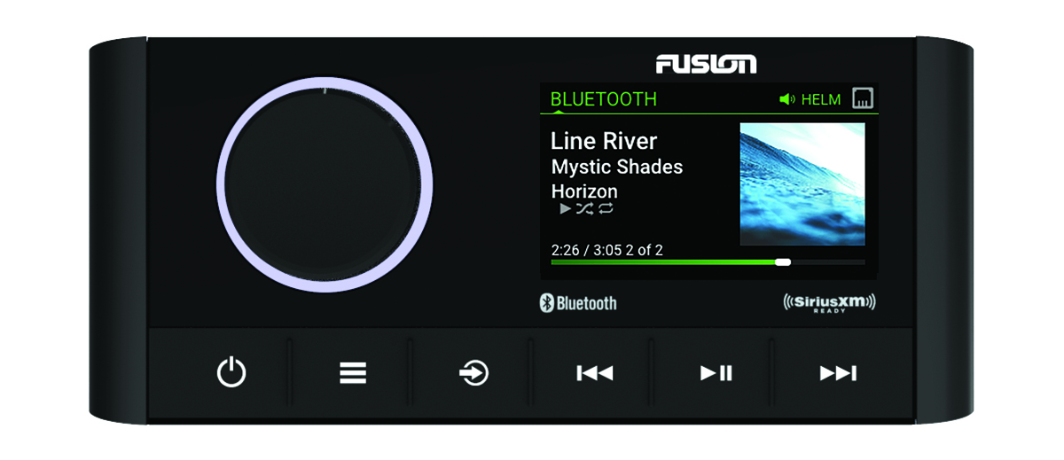

Controles del sistema estéreo
Vista frontal del dispositivo
Selector
  • Gíralo para ajustar el volumen.
  • Al ajustar el volumen, púlsalo para cambiar de zona.
  • Gíralo para desplazarte por los menús o configurar un ajuste.
  • En un menú, púlsalo para seleccionar la opción resaltada.
  • Mantenlo pulsado para activar determinadas funciones, como abrir las presintonías de la radio o silenciar todos los sistemas estéreo conectados desde la pantalla de silencio (Silenciar todos los sistemas estéreo conectados).
Botón de encendido
  • Púlsalo para encender el sistema estéreo.
  • Púlsalo para silenciar la salida de audio.
  • Mantenlo pulsado para apagar el sistema estéreo o todos los sistemas estéreos de la red.
  • Mantenlo pulsado durante al menos 10 segundos para reiniciar el sistema estéreo.
Botón de menú
  • Púlsalo para abrir el menú.
  • Púlsalo para volver a la pantalla anterior desde el menú.
  • Mantenlo pulsado para salir del menú.
Botón de fuente
Púlsalo para cambiar la fuente.
SUGERENCIA: Puedes girar el selector para explorar, o pulsarlo para seleccionar la fuente.
Mantenlo pulsado para abrir el menú Grupos cuando estés conectado a una red Fusion PartyBus™ (Redes Fusion PartyBus).
Botón Atrás
  • Púlsalo para saltar al principio de la pista o a la pista anterior cuando utilices un tipo de fuente apto.
  • Mantenlo pulsado para retroceder en la pista cuando utilices un tipo de fuente apto.
  • Fuente AM/FM:
    • Púlsalo para sintonizar la emisora o la presintonía anterior.
    • Mantenlo pulsado para sintonizar más rápidamente (solo en modo manual).
  • AUX: púlsalo para reducir la ganancia.
  • Fuente SiriusXM:
    • En Live Mode, pulsa esta opción para sintonizar la emisora o la presintonía anterior.
    • En Live Mode, mantén pulsada esta opción para sintonizar más rápidamente (solo en el modo manual).
    • En Replay Mode, pulsa esta opción para volver a la pista anterior.
    • En Replay Mode, mantén pulsada esta opción para retroceder en la pista actual.
  • Fuente DAB:
    • Púlsalo para volver a la emisora DAB anterior en el múltiplex. Al alcanzar el principio del múltiplex actual, el sistema estéreo cambia automáticamente a la última emisora disponible en el múltiplex anterior.
    • Mantenlo pulsado para volver al múltiplex DAB anterior.
Botón de reproducción y pausa
  • Púlsalo para pausar o reanudar la reproducción multimedia.
  • Fuente AM/FM:
    • Púlsalo para desplazarte por los modos de sintonización (automática, manual o presintonías).
    • Mantenlo pulsado para guardar la emisora seleccionada como presintonía.
  • Fuente SiriusXM:
    • Mantenlo pulsado para cambiar entre Replay Mode y Live Mode.
    • En Live Mode, pulsa esta opción para desplazarte por los modos de sintonización (manual, categoría o presintonías).
    • En Replay Mode, pulsa esta opción para pausar y reproducir.
  • Fuente DAB:
    • Mantenlo pulsado para buscar emisoras DAB.
    • Púlsalo para cambiar entre el modo de sintonización manual y las presintonías.
Botón de avance
  • Púlsalo para pasar a la siguiente pista o emisora cuando utilices un tipo de fuente apto.
  • Mantenlo pulsado para avanzar más rápido cuando utilices un tipo de fuente apto.
  • AM/FM:
    • Púlsalo para sintonizar la siguiente emisora o presintonía.
  • AUX: púlsalo para aumentar la ganancia.
  • Fuente SiriusXM:
    • En Live Mode, pulsa esta opción para sintonizar la siguiente emisora o presintonía.
    • En Replay Mode, pulsa esta opción para pasar a la pista siguiente, si procede.
    • En Replay Mode, pulsa esta opción para avanzar más rápido en la pista actual, si procede.
  • Fuente DAB:
    • Selecciónalo para avanzar a la siguiente emisora DAB en el múltiplex. Al alcanzar el final del múltiplex actual, el sistema estéreo cambia automáticamente a la primera emisora disponible en el siguiente múltiplex.
    • Mantenlo pulsado para avanzar al siguiente múltiplex DAB.
