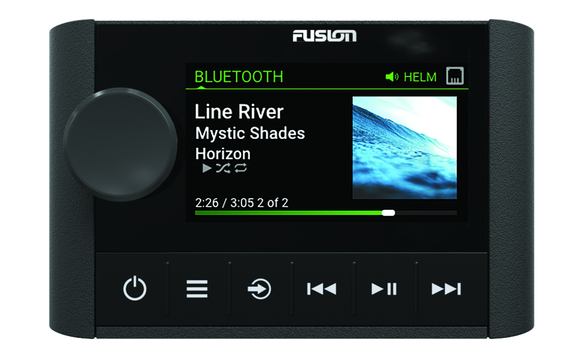

Enheden set forfra
Drejeknap
  • Drej for at justere lydstyrken.
  • Når du justerer lydstyrken, skal du trykke for at skifte mellem zoner.
  • Drej for at gennemgå menuerne eller for at justere en indstilling.
  • Når du er i en menu, skal du trykke for at vælge den fremhævede mulighed.
  • Tryk og hold nede for at aktivere bestemte funktioner, f.eks. åbning af forudindstillede radiostationer eller deaktivering af lyden fra alle tilsluttede stereoanlæg fra muteskærmen (Slå lyden fra for alle tilsluttede stereoanlæg).
Tænd/sluk-knap
  • Tryk for at tænde for fjernbetjeningen.
  • Tryk for at slå lyden til og fra.
  • Tryk og hold nede for at slukke for stereoanlægget eller alle stereoanlæg på netværket.
  • Tryk og hold nede i mindst 10 sekunder for at nulstille fjernbetjeningen.
BEMÆRKNING: Stereoanlægget tændes og slukkes, når du tænder eller slukker for den tilsluttede fjernbetjening.
Menuknap
  • Tryk for at åbne menuen.
  • Tryk for at vende tilbage til det forrige skærmbillede i menuen.
  • Hold nede for at forlade menuen.
Knappen Kilde
Tryk på for at vælge en kilde.
TIP: Du kan dreje drejeknappen for at gennemse og trykke på drejeknappen for at vælge kilden.
Tryk og hold nede for at åbne Grupper menuen, når du har forbindelse til et Fusion PartyBus™ netværk (Fusion PartyBus netværk).
Knappen Tilbage
  • Tryk for at springe til forrige nummer, når du bruger en relevant kilde.
  • Tryk og hold nede for at spole nummeret tilbage, når du bruger en relevant kilde.
  • AM/FM:
    • Tryk for at stille ind på den forrige eller en forudindstillet station.
    • Hold nede for hurtigere indstilling (kun manuel tilstand).
  • AUX: Tryk for at reducere gain.
  • SiriusXM-kilde:
    • I Live tilstand: Tryk for at stille ind på den forrige eller en forudindstillet station.
    • I Live tilstand: Hold nede for hurtigere indstilling (kun manuel tilstand).
    • I Genafspilningstilstand: Tryk for at springe til det forrige nummer.
    • I Genafspilningstilstand: Hold nede for at spole det aktuelle nummer tilbage.
  • DAB-kilde:
    • Tryk for at vende tilbage til den forrige DAB-station i kategorien. Når du når til starten af den aktuelle kategori, skifter stereoanlægget automatisk til den sidst tilgængelige station i den næste kategori.
    • Tryk og hold nede for at vende tilbage til den forrige DAB-kategori.
Knappen Afspil og sæt på pause
  • BLUETOOTH eller USB: Tryk for at sætte det aktuelle nummer på pause eller genoptage det.
  • AM/FM:
    • Tryk for at skifte mellem indstillingstilstandene (automatisk, manuel og forudindstillet).
    • Tryk og hold nede for at gemme den aktuelle station som en forudindstilling.
  • SiriusXM-kilde:
    • Hold nede for at skifte mellem tilstandene Genafspilning og Live.
    • I Live tilstand: Tryk for at skifte mellem indstillingstilstandene (manuel, kategori og forudindstillet).
    • I tilstanden Genafspilning skal du trykke for at starte afspilning og sætte afspilning på pause.
  • DAB:
    • Tryk på for at skifte mellem manuel indstilling og forudindstillinger.
    • Tryk og hold nede for at scanne efter DAB-stationer.
Knappen Frem
  • Tryk for at springe til næste nummer, når du bruger en relevant kilde.
  • Tryk og hold nede for at spole hurtigt frem i nummeret, når du bruger en relevant kilde.
  • AM/FM:
    • Tryk for at stille ind på den næste eller en forudindstillet station.
  • AUX: Tryk for at øge gain.
  • SiriusXM-kilde:
    • I Live tilstand: Tryk for at stille ind på den næste eller en forudindstillet station.
    • I Genafspilningstilstand: Tryk for om nødvendigt at springe til det næste nummer.
    • I Genafspilningstilstand: Hold nede for om nødvendigt at spole hurtigt frem i det aktuelle nummer.
  • DAB-kilde:
    • Tryk for at gå videre til den næste DAB-station i kategorien. Når du når til enden af den aktuelle kategori, skifter stereoanlægget til den første tilgængelige station i den næste kategori.
    • Tryk og hold nede for at gå videre til den næste DAB-kategori.
