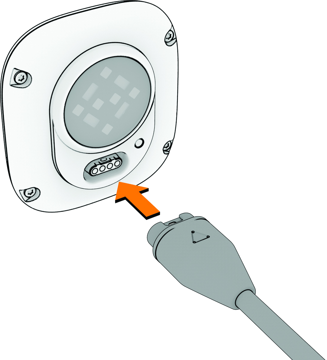

  1. Keresse meg a modul hátlapját.
  2. Csatlakoztassa a kábelt (a Garmin háromszög ikon jelölt végén) a töltőportba.
    Tápkábel beleillesztése az eszközbe
  3. Csatlakoztassa a kábel másik végét egy USB-töltőportba.
  4. Teljesen töltse fel az eszközt.
    A LED töltés közben Zöld fénnyel villog. A LED folyamatos Zöld fénnyel világít, amikor a töltés befejeződik.
    Az eszköz teljes feltöltése akár 2 órát is igénybe vehet.
