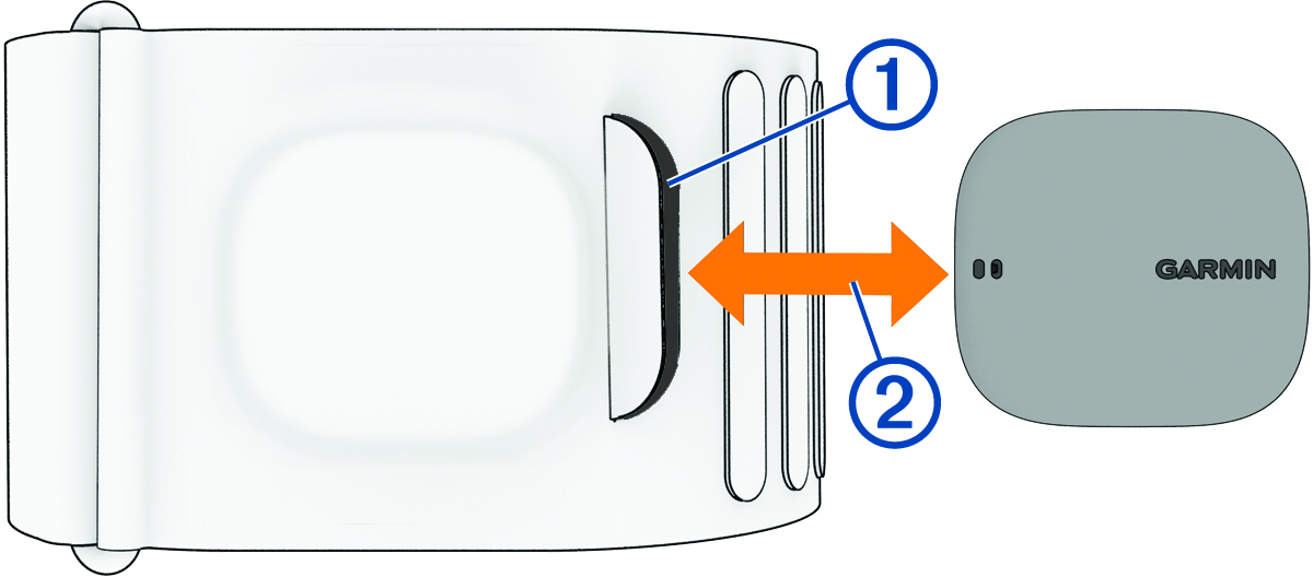

  1. Az alvásfigyelő karkötőn lévő modulzseb 1 kinyitásához nyissa fel a befűzhető rögzítéseket.
    Eszköz jelölésekkel a modul eltávolításához
  2. Csúsztassa ki a modult a zsebből 2.
  3. A modul behelyezéséhez csúsztassa bele a kinyitott zsebbe a Garmin® logóval felfelé.

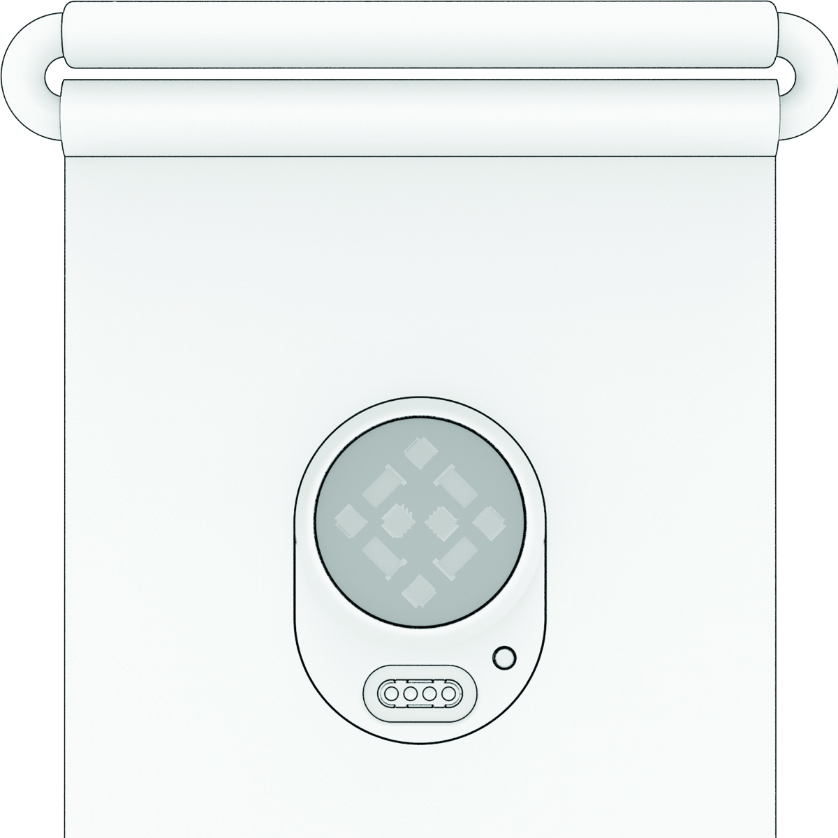

    TIPP: Amikor a modul az alvásfigyelő karkötőben van, az érzékelőt és a töltőportot nem takarhatja textília.
    Zsebbe helyezett modul hátoldala
