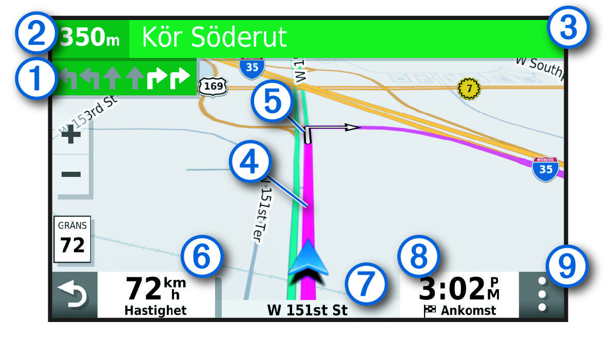

Din rutt på kartan
Medan du kör vägleder enheten dig till destinationen med röstmeddelanden och information på kartan. Instruktioner för nästa sväng eller avfart och andra åtgärder visas överst på kartan.
Aktiv rutt på en navigeringskarta med bildtexter
Bildtext nummer ett
Nästa åtgärd i rutten. Visar nästa sväng, avfart eller annan åtgärd och vilken fil du ska färdas i, om tillgängligt.
Bildtext nummer två
Avstånd till nästa åtgärd.
Bildtext nummer tre
Namnet på gatan eller avfarten som hör till nästa åtgärd.
Bildtext nummer fyra
Markerad rutt på kartan.
Bildtext nummer fem
Nästa åtgärd i rutten. Pilar på kartan visar platsen för kommande åtgärder.
Bildtext nummer sex
Fordonets hastighet.
Bildtext nummer sju
Namnet på vägen som du färdas på.
Bildtext nummer åtta
Beräknad ankomsttid.
TIPS: Du kan trycka på det här fältet och ändra informationen som visas (Ändra kartdatafältet).
Bildtext nummer nio
Kartverktyg. Tillhandahåller verktyg för att visa mer information om rutten och närliggande områden.
