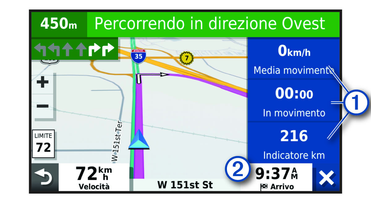

Visualizzazione delle informazioni sul viaggio personalizzate sulla mappa
È possibile utilizzare lo strumento mappa dei dati di viaggio per mostrare sulla mappa le informazioni sul viaggio personalizzate.
  1. Sulla mappa, selezionare Menu degli strumenti mappa > Dati di viaggio.
  2. Selezionare un'opzione:
    Campi dati di viaggio sulla mappa con annotazioni
    • Selezionare un campo dati nello strumento dei dati di viaggio Annotazione numero uno, quindi selezionare le informazioni da mostrare al suo interno.
    • Selezionare il campo dati della mappa personalizzabile Annotazione numero due, quindi selezionare le informazioni da mostrare al suo interno.
