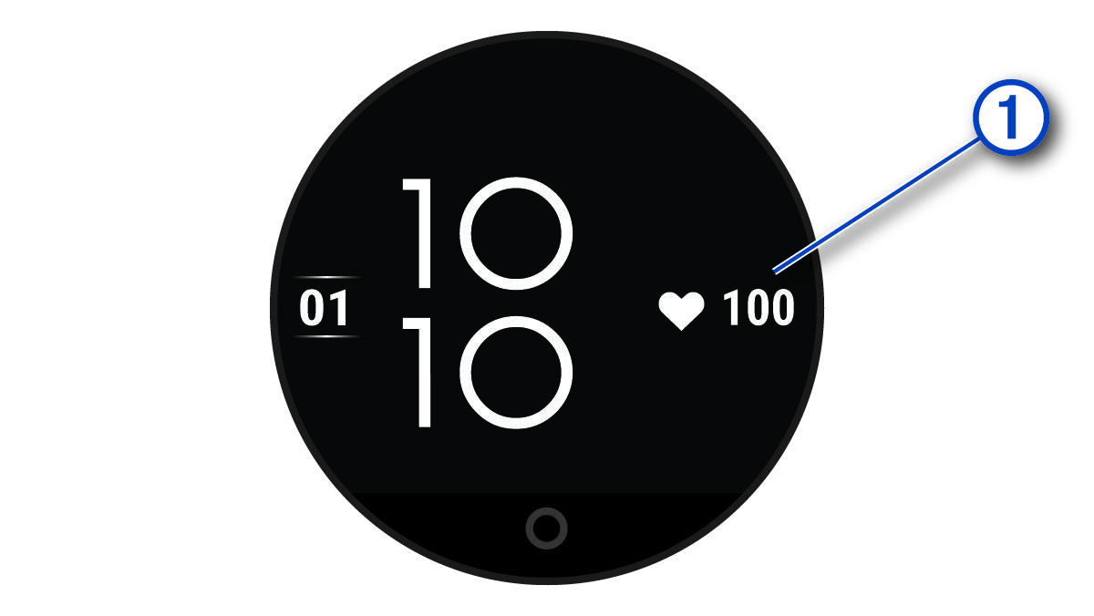

  • Adımlar ve kalp atış hızı gibi veriler arasında gezinmek için saat görünümünden dokunmatik ekrana dokunun Bir numaralı açıklama.
    Saat görünümü verileri ve açıklamaları

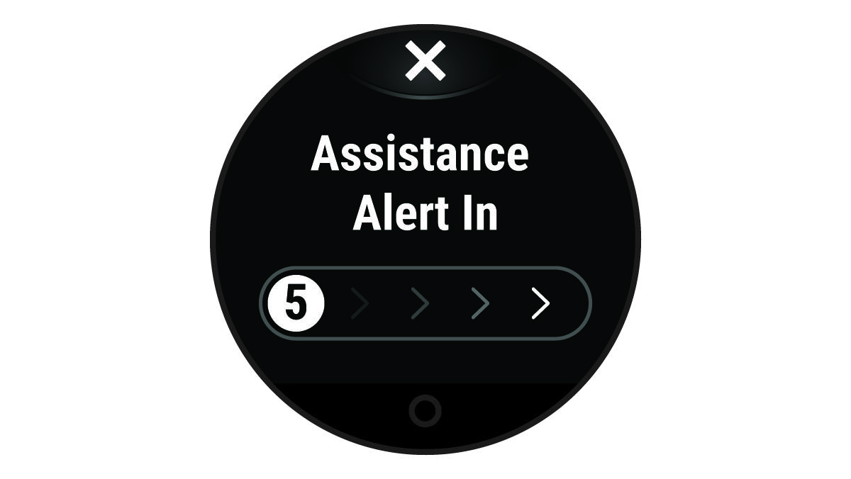

  • Yardım uyarısı göndermek için cihaz titreşene kadar dokunmatik ekrana sert ve hızlı bir şekilde dokunun.
    Yardım uyarısı
