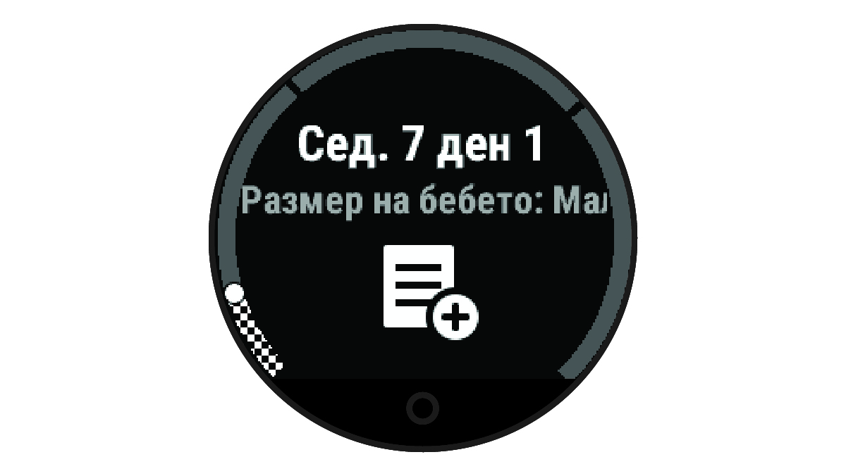

  1. Плъзнете, за да прегледате графичните елементи за проследяване на женското здраве.
    Данни за бременност
  2. Докоснете сензорния екран.
  3. Изберете опция:
    • Изберете Симпто​ми, за да въведете физическите си симптоми, настроение и още.
    • Изберете Кръвна захар, за да въвеждате нивата си на кръвна захар преди и след хранене и преди лягане.
    • Изберете Движение, за да използвате хронометър или таймер, с които да записвате движенията за бебето.
  4. Следвайте инструкциите на екрана.
