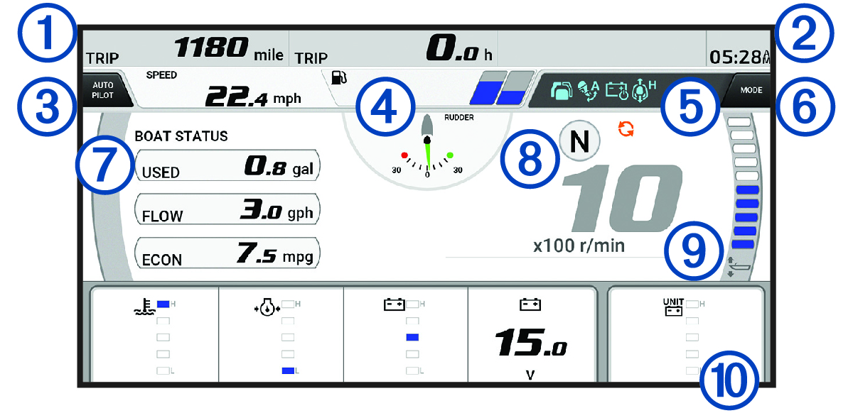

Dette bildet er bare ett eksempel på hvordan denne skjermen kan vises basert på antallet og typene motorer som er koblet til motornettverket og gasskontrolleren. Se brukerhåndboken som fulgte med Yamaha motoren eller skjermen, for å få fullstendig informasjon.
Skjermbilde for motorinstrumenter med merknader
1
Båtdatafelter
Hold inne for å erstatte dataene.
2
Gjeldende klokkeslett
Hold inne for å få opp tripdata.
3
Velg for å slå autopilotlinjen av og på (Helm Master® EX).
Velg for å angi styrespakknappens Angi punkt-funksjoner (Helm Master og Helm Master EX).
4
Tanknivå- eller batterinivåinformasjon
Hold inne en tank eller et batteri for å se detaljert tanknivåsensor- eller batterinivåinformasjon.
5
Statusikoner:
  • Blå: motorfunksjonsindikatorer
  • Oransje: motorstatus- eller -tilstandsinformasjon
  • Rød: motoradvarsels- og -varselinformasjon
GPS-signalstyrke (Helm Master)
6
Velg for å angi fiskepunktinnstillinger (Helm Master/Helm Master EX).
Velg for å stille inn dorgehastigheten (Helm Master/Helm Master EX/Mechanical RC/Digital Electronic RC (6X6/6X7)).
7
Båtdatafelter
8
Girposisjonsindikator
Motor, o/min
9
Turteller og trimvinkel
Hold inne for å bytte bakgrunn.
10
Motor- og båtdatafelter
Hold inne for bytte ut dataene og endre instrumentutseendet.
