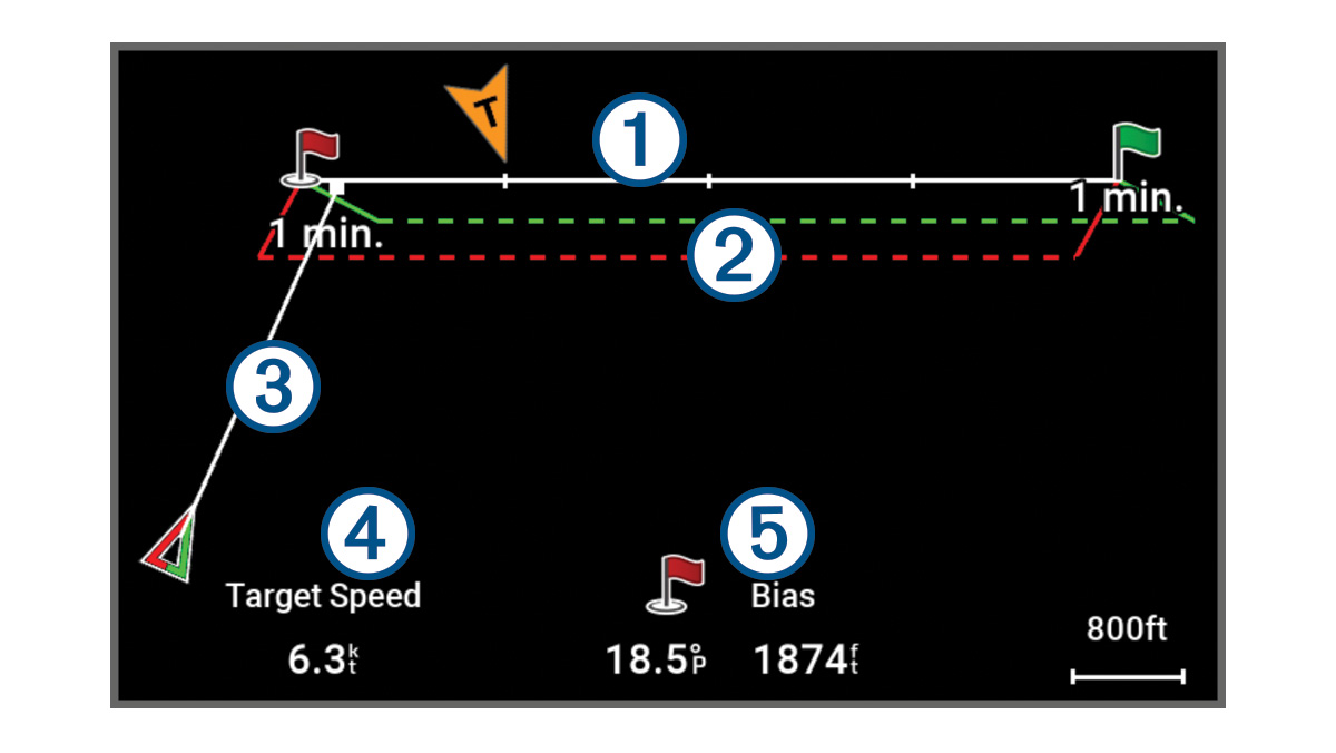

Starta līnijas piemērs ar novirzēm
Starta līnijas karoga ikona
Kreisā un labā borta starta līnijas punkti.
Starta līnijas novirzes karoga ikona
Starta līnijas novirzes punkts. Skatiet 5 tālāk.
1
Starta līnijas indikators. Šo līniju definē jūsu norādītie kreisā un labā borta punkti.
2
Kreisā un labā borta kursi līdz zīmei.
Nepārtrauktās līnijas norāda kursus līdz zīmei attiecībā pret katru starta punktu.
3
Prognozējošā līnija. Tā parādās pēc tam, kad definējat kreisa un labā borta punktus, mērķa ātrumu un laiku un ieslēdzat sacīkšu taimeri.
Pamatojoties uz pašreizējo laivas ātrumu, prognozējošās līnijas galapunkts un krāsa norāda, kur laiva būs taimera laika beigās.
  • Ja galapunkts ir pirms starta līnijas, prognozējošā līnija ir balta. Tas norāda, ka laivai ir jāpalielina ātrums, lai sasniegtu starta līniju laikus.
  • Ja galapunkts ir aiz starta līnijas, prognozējošā līnija ir sarkana. Tas norāda, ka laivai ir jāsamazina ātrums, lai izvairītos no soda par starta līnijas sasniegšanu pirms noteiktā laika beigām.
  • Ja galapunkts ir uz starta līnijas, prognozējošā līnija ir balta. Tas norāda, ka laiva kustas optimālā ātrumā, lai sasniegtu starta līniju, kad taimera laiks beidzas.
4
Vēlamais ātrums, šķērsojot starta līniju vai Mērķa ātrums no polārās tabulas.
5
Starta līnijas novirzes informācija. Norāda uz kuru starta līnijas galu, kreisā borta vai labā borta galu, jāmēģina tēmēt, kad tuvojaties, lai starta līniju varētu šķērsot ar lielāko ātrumu, pamatojoties uz pašreizējo vēju un citiem apstākļiem.
