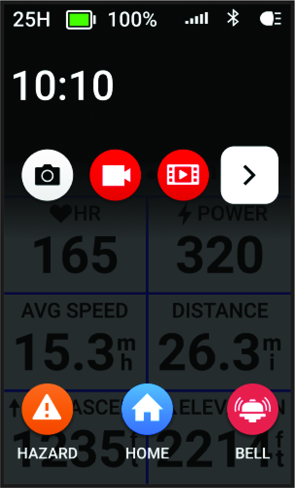

    • Hvis din cykelcomputer bruger en touchscreen, skal du trykke på skærmen for at få vist timeroverlejringen og vælge Symbol for højre pil.
      TIP: Du kan også betjene kameraet ved hjælp af hurtighandlingsknapperne på timeroverlejringen.
      Kantoverlejring med data

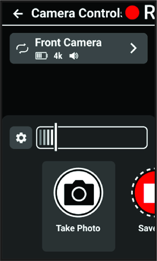

    • Hvis din cykelcomputer bruger enhedsknapper, skal du trykke på Symbol for musikindstillinger og vælge Kameraets kontrolfunktioner.
    Cykelcomputeren viser kameraets betjeningsknapper samt optagelsestilstand, batteristatus, videoopløsning og lydstatus for alle tilsluttede kameraer.
    Kantoverlejring med kamerabetjening
