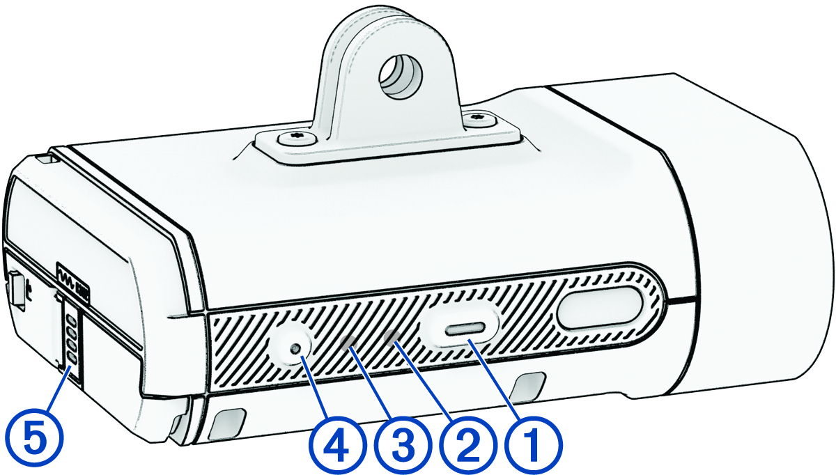

Oversigt over enheden
Enhed med billedforklaringer
Billedforklaring nummer et
Enhedsknap
Hold nede i 1 sekund for at tænde for enheden og skifte til aktiv tilstand.
Tryk på den for at ændre enheds- og lystilstande.
Når enheden er slukket, skal du holde den nede i 2 sekunder for at åbne parringstilstand (Parring af Varia Vue med din telefon).
Hold nede i 2 sekunder for at slukke for enheden.
Billedforklaring nummer to
Enhedens status-LED
Skifter farve og mønster ud fra batteriniveau, parringsstatus, enhedstilstande og opladningsstatus (Enhedens status-LED).
Billedforklaring nummer tre
LED for kamerastatus
Skifter farve og mønster ud fra kamerastatus (Status-LED for kamera).
Billedforklaring nummer fire
Kameraknap
Når enheden er aktiv, skal du trykke på den for at gemme en video eller tage et billede.
Når kameraet gemmer en video, skal du holde den nede i 2 sekunder for at stoppe med at gemme.
Hold nede i 4 sekunder for at slukke eller tænde for kameraet.
Billedforklaring nummer fem
Mikrofon
Optager lyd.
