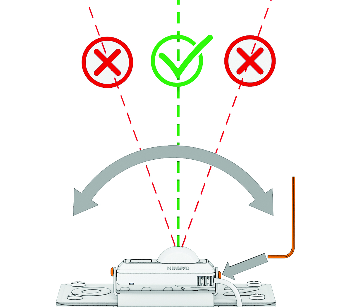

  3. Utilizzare una chiave esagonale da 2,5 mm per allentare le due viti che fissano il radar al supporto.
  4. Inclinare il radar a sinistra o a destra.
    NOTA: Se i veicoli in avvicinamento appaiono troppo lontani dal lato sinistro, regolare l'angolo in modo che il sensore radar sia rivolto maggiormente verso il lato sinistro. Se i veicoli sono troppo lontani dal lato destro, regolare il sensore radar in modo che sia rivolto verso il lato destro.
    Immagine della regolazione del radar

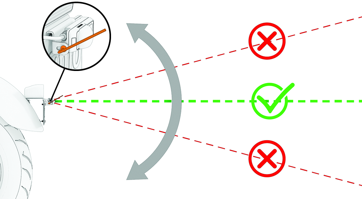

  5. Inclinare il radar verso l'alto e verso il basso in modo che sia in piano e parallelo alla strada.
