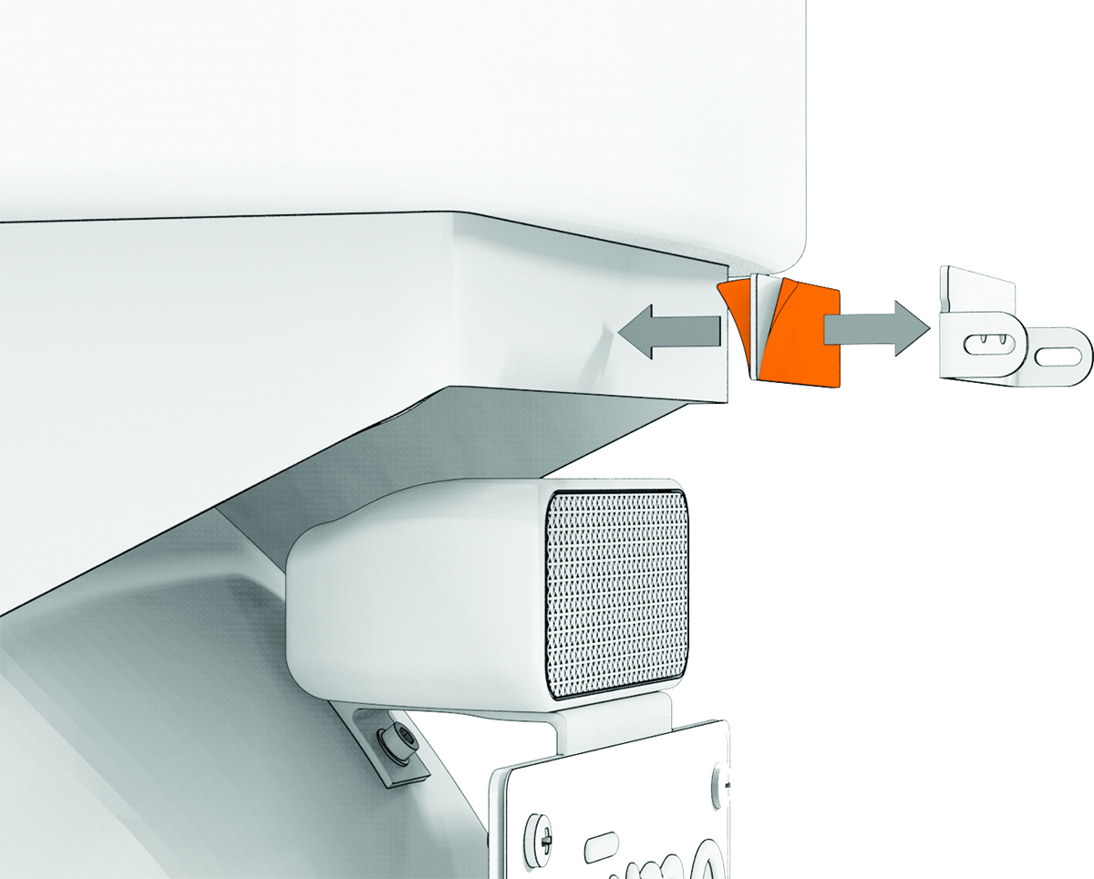

Prima di installare la staffa con l'adesivo, assicurarsi che le superfici siano completamente piatte.
Se non è possibile utilizzare le viti per installare il sistema zūmo™ R1 Radar, è possibile utilizzare la striscia adesiva in dotazione.
  1. Pianificare un percorso per il cavo in modo che non interferisca con il funzionamento e l'operatività della moto.
  2. Pulire la staffa e l'area del veicolo in cui si desidera posizionare il dispositivo, utilizzando acqua o alcol e un panno privo di lanugine.
    La superficie deve essere pulita da residui di polvere, cera, olio o patine.
  3. Rimuovere la pellicola protettiva dall'adesivo e premerlo in posizione sulla staffa.
    SUGGERIMENTO: l'adesivo aderisce immediatamente. Non toccare l'adesivo sulla superficie prima che l'indicatore sia in posizione e allineato correttamente.
  4. Rimuovere la pellicola protettiva dall'altro lato della striscia adesiva, premere la staffa per posizionarla sul veicolo e tenerla premuta per 30 secondi, al fine di garantire un'adesione adeguata.
    Applicazione del supporto con l'adesivo
  5. Fissare il cavo e collegarlo alla batteria e al sistema zūmo R1 Radar.
