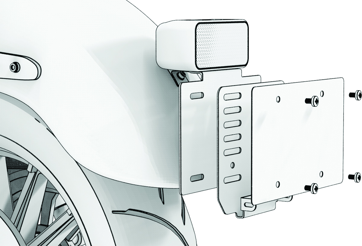

Installazione del supporto della targa
  1. Pianificare un percorso per il cavo in modo che non interferisca con il funzionamento e l'operatività della moto.
  2. Fissare la targa e il gruppo di montaggio alla moto utilizzando la minuteria della targa esistente.
    Fissaggio del supporto per la targa
    NOTA: Alcune targhe possono contenere solo due viti, ma è necessario utilizzare quattro viti quando possibile.
  3. Assicurarsi che il supporto sia fissato saldamente alla moto in prossimità del sensore. Se la targa è montata con solo due viti o se le viti della targa esistenti non sono vicine al sensore, è necessario utilizzare strisce adesive (incluse) o dispositivi di fissaggio aggiuntivi.
  4. Fissare il cavo e collegarlo alla batteria e al sistema zūmo™ R1 Radar.
