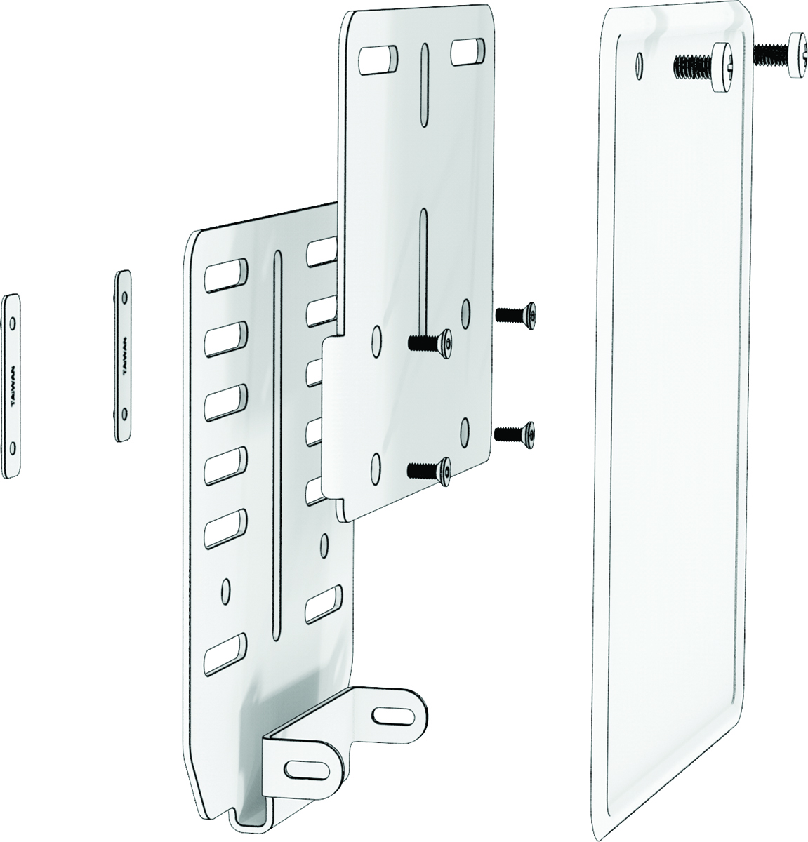

Installazione del supporto della targa con una piastra di estensione
È inclusa una piastra di estensione per consentire la regolazione del supporto per l'inserimento di targhe alte.
  1. Pianificare un percorso per il cavo in modo che non interferisca con il funzionamento e l'operatività della moto.
  2. Posizionare la piastra di estensione con il supporto della targa in modo che il gruppo si adatti alla targa.
    Montaggio del supporto per la targa
  3. Fissare il supporto della targa alla piastra di estensione utilizzando le quattro viti in dotazione.
  4. Fissare la targa e il gruppo di montaggio alla moto utilizzando la minuteria della targa esistente.
    NOTA: Alcune targhe possono contenere solo due viti, ma è necessario utilizzare quattro viti quando possibile.
  5. Assicurarsi che il supporto sia fissato saldamente alla moto in prossimità del sensore. Se la targa è montata con solo due viti o se le viti della targa esistenti non sono vicine al sensore, è necessario utilizzare strisce adesive (incluse) o dispositivi di fissaggio aggiuntivi.
  6. Fissare il cavo e collegarlo alla batteria e al sistema zūmo™ R1 Radar.
