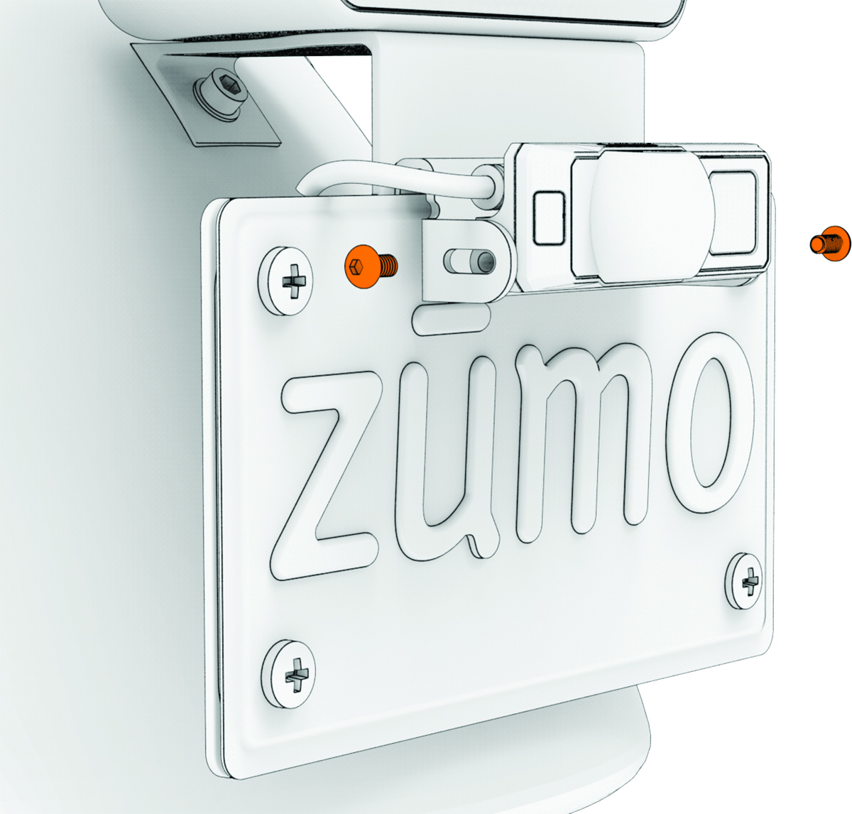

Installazione del radar per moto nel supporto
  1. Posizionare il sistema zūmo™ R1 Radar nel supporto con l'obiettivo rivolto verso l'esterno.
    NOTA: Il sistema radar rileva automaticamente l'orientamento e può essere montato con la luce rossa a sinistra o a destra, a seconda della misura più adatta alla moto.
  2. Fissare il dispositivo al supporto utilizzando le viti M4 in dotazione.
    Fissaggio del radar al supporto
