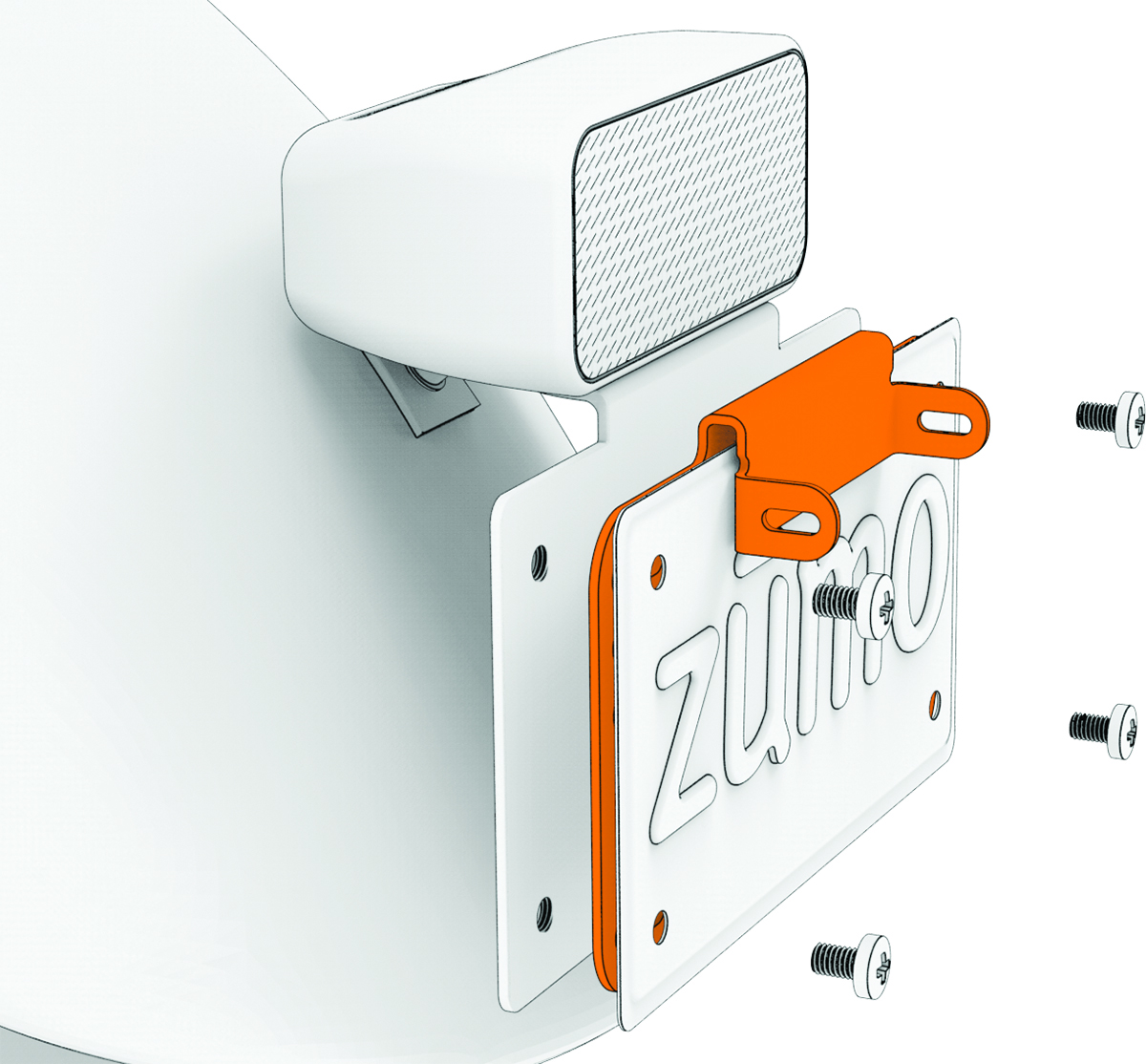

  1. Ohjaa kaapeli niin, että se ei häiritse moottoripyörän käyttöä ja toimintaa.
  2. Kiinnitä rekisterikilpi ja teline moottoripyörään olemassa olevilla rekisterikilven kiinnitystarvikkeilla.
    Rekisterikilpitelineen kiinnittäminen
    HUOMAUTUS: Joihinkin rekisterikilpiin mahtuu vain kaksi ruuvia, mutta käytä neljää, jos mahdollista.
  3. Kiinnitä teline moottoripyörään tukevasti anturin lähelle. Jos rekisterikilpi on kiinni vain kahdella ruuvilla tai nykyisen rekisterikilven ruuvit eivät ole anturin lähellä, käytä liimakaistaleita (mukana) tai lisäkiinnitystä.
  4. Kiinnitä kaapeli ja liitä se akkuun ja zūmo™ R1 Radar järjestelmään.
