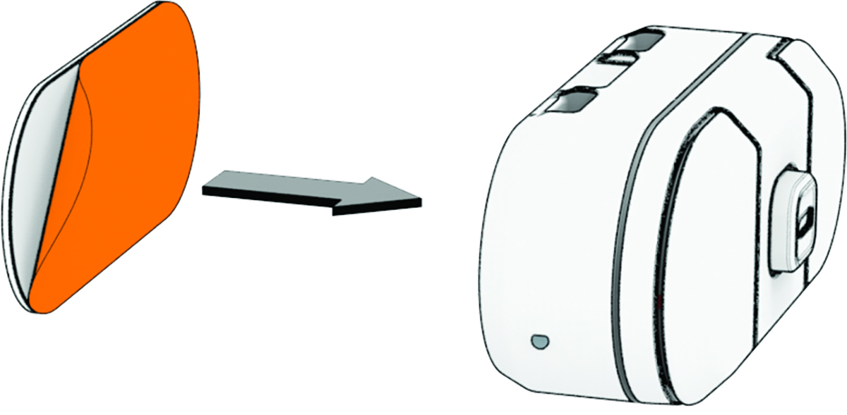

  3. Nalepte držák na zadní stranu indikátoru.
    Lepení držáku na zadní stranu indikátoru
    TIP: Přilnavá vrstva silně lepí. Nedotýkejte se přilnavou vrstvou povrchu, dokud nebude indikátor přesně v požadované pozici.
