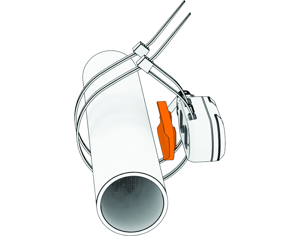

Upevnění indikátorů pomocí vázacích pásků
Než indikátory upevníte, rozmyslete se, jestli je chcete na motocykl umístit svisle, nebo vodorovně, a vybere správnou stranu. Každý indikátor je označen písmenem. Indikátor označený L patří na levou stranu, indikátor označený R na pravou stranu (z pozice jezdce).
  1. Umístěte indikátory tak, aby byly viditelné, i když se díváte přímo na silnici, a otočte je směrem k řidiči.
  2. Upevněte indikátor na řidítko nebo čep zrcátka pomocí vázacích pásků a přiložené upevňovací podložky.
    Upevnění indikátorů pomocí stahovacích pásků
  3. Zopakujte kroky 1 a 2 při instalaci indikátoru na druhé straně.
