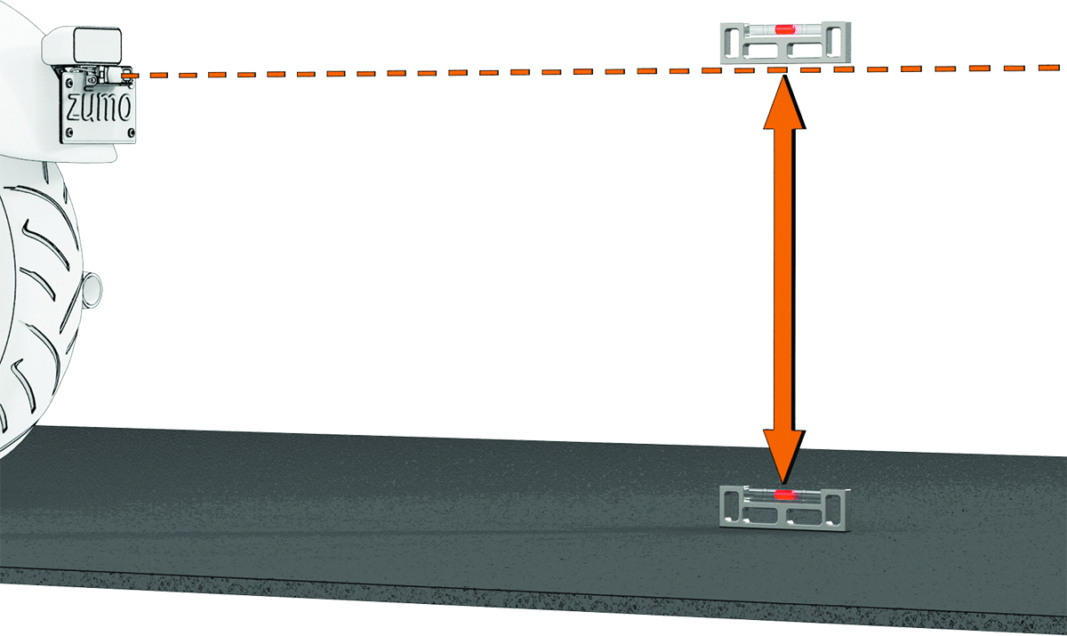

  • Zařízení musí směřovat dozadu a musí být umístěno rovnoběžně se silnicí.
    Schéma zadního úhlu

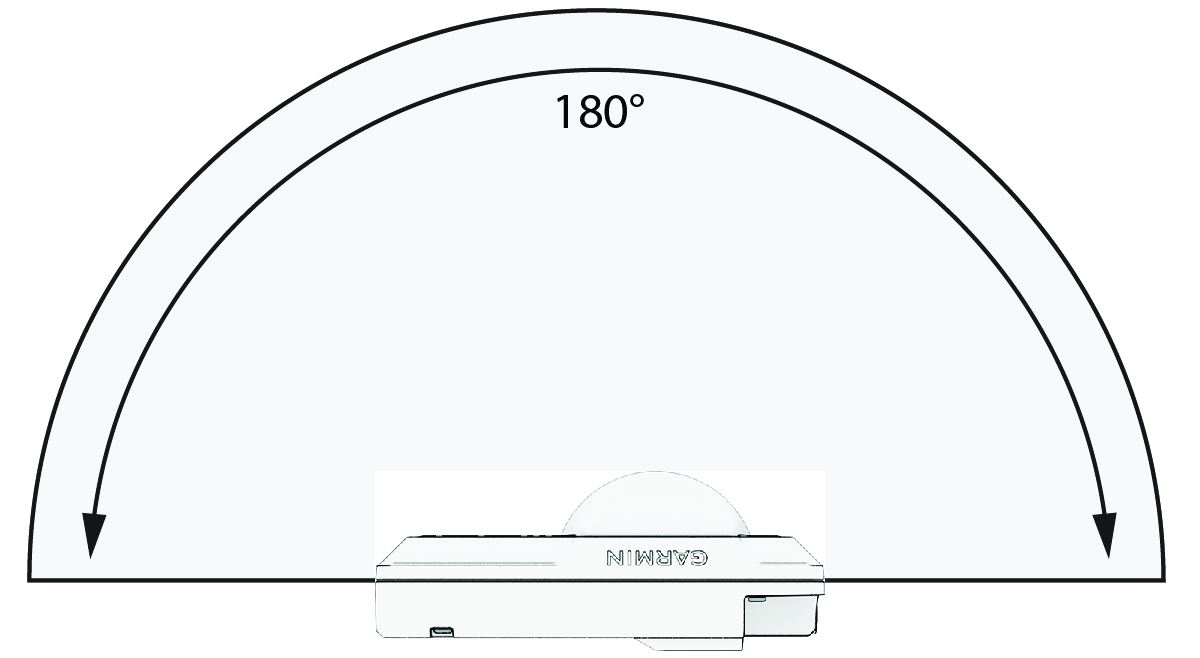

  • Zařízení musí mít vodorovný výhled v rozsahu 180 stupňů.
    Schéma zadního výhledu

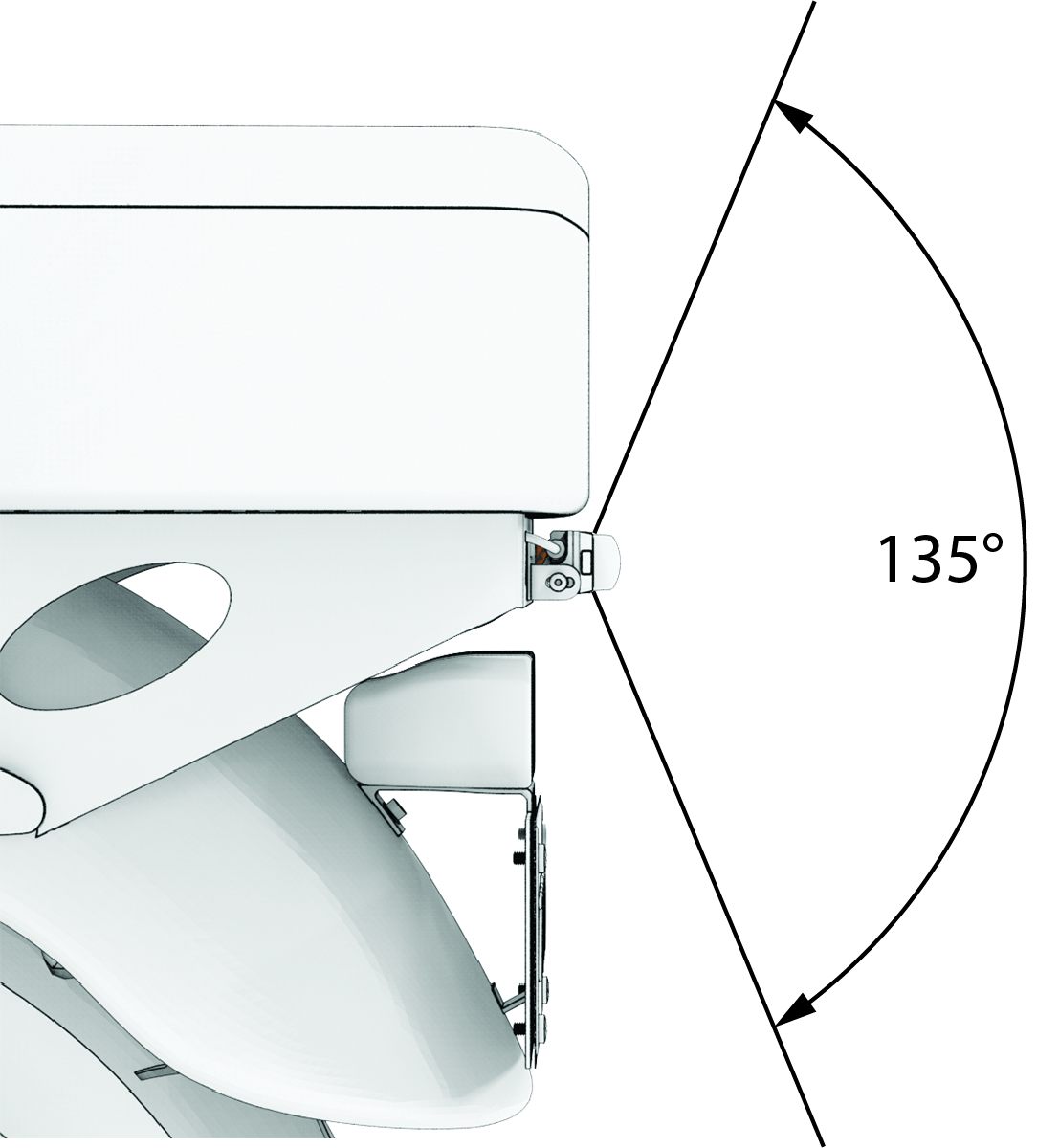

  • Zařízení musí mít svislý výhled v rozsahu 135 stupňů.
